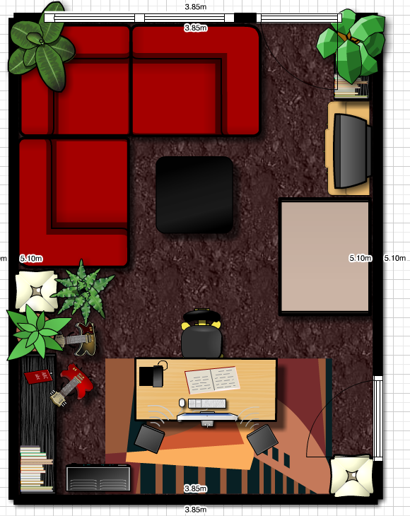

Hi,
ich wollte mich hier mal nach ein paar Tips zu meiner Abhörumgebung umhören. Der Aufbau ist im angehängten Bild zu sehen.
Ein paar Erklärungen:
* die Boxen stehen auf freistehenden Boxenständern
* hinter den Boxen ist freies Zimmer
* das beige Ding links unten ist eine Gesangskabine (gegen Nachbarn) und von schweren Vorhängen verhült
Was für Möglichkeiten hätte ich anhand von diesem Aufbau die [g=562]Akkustik[/g] zu optimieren? Umstellen ist keine Alternative - dafür ist jeder Millimeter des Raumes schon "verplant".

naja die üblichen verdächtigen: basstraps, absorber, diffusoren usw. usf.
schonmal ne messung durchgeführt ? was für boxen ?
Damit war's das schon ...
Die Wand hinter dir ist so nah, dass Diffusoren versagen werden und du sie komplett tot machen musst, um nicht in Kammfiltern zu ersaufen.
Selbst dann: mittelprächtig ist das Ende der Fahnenstange.
Das Ganze in Längsrichtung drehen und du kannst ohne Kohle schonmal 50% mehr erreichen, als bei diesem Aufbau unter höchster Anstrengung möglich wäre.
Die ich kreuz und quer hinter mir an die Wand schmeiße? ;) Danke für die Info - aber in der Form bringt sie mir nichts. :-) Die Existenz dieser Teile ist mir bewusst.
Nein - keine Messung. Wie und was?
Boxen: Event 20/20 V2.
Frank
Oha - ok. Längsrichtung quasi so, dass ich in Richtung Türe rechts sehe? Auch wenn die rechte Box dann nur noch 50cm Abstand von der Wand zu ihrer Rechten steht?
Was stört dich denn an deinem momentanen Aufbau?!?!
Man kann natürlich viel machen (und hier gibt's auch mit Sicherheit viele die dir sagen können was!), dafür müsste man allerdings wissen was dein akustisches Problem ist....

He-vey schrieb:
Deshalb: der Anfang jeder akustischen Optimierung ist die grundsätzliche Position: in längsrichtung orientieren, symmetrischer Aufbau und etwa bei 1/3 (zweitbester Platz: 2/3) der Länge des Raumes sitzen.
Dann wäre das hier die 'optimale' Sitzposition in diesem Zimmer? Abstand der Boxen zur unteren Wand liegen bei circa 50cm.
Theoretisch ein sehr guter Platz.
Aber: praktisch können dir das nur dein Ohren oder ein gängiges Meßgerät bestätigen.
Raummodenrechner, die lediglich die Dimensionen und ein paar Materialien benötigen, sind auch nicht blöde – für einen vernünftigen Anfang.
Frank
