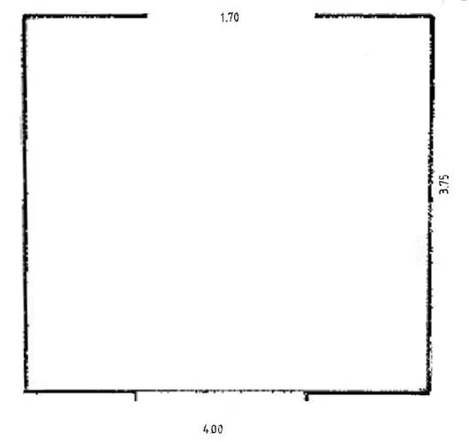

Hallo zusammen,
ich ziehe demnächst um möchte gerne in einem Raum ein kleines Studio einrichten. Das ganze soll nicht professionell aufgezogen werden, sondern nur für den "einfachen" Eigenbarf sein. Dennoch möchte ich das Studio natürlich so optimal wie möglich gestalten.
Ich hätte gerne von Euch Vorschläge und Ratschläge, wie ich das Studio am besten aufbaue. Letztendlich besteht das ganze ja nur aus einem Pult plus ggf. einiger Dämmmatten und Bassfallen. Das Studio wird nur für das Mixing benutzt - aufgenommen wird hier nicht.
Ich weiss, dass der Raum nicht ideal ist, aber ich habe keinen anderen. Auf dem Foto seht ihr die Grundrisse des Raumes. Er ist 3,75 tief und 4 breit. An der langen Seite befindet sich unten relativ mittig das Fenster. Das könnte ich maximal mit einem kräftigen Vorhang abhängen - dauerhaft zustellen möchte ich es eigentlich nicht. Oben befindet sich (ebenfalls relativ mittig) der Eingang in den Raum. Das ist ein ca. 1,60 m breiter offener Durchgang (also keine Tür). Dieser muß natürlich ebenfalls bestehen bleiben oder kann ebenfalls mit einem Vorhang abgehängt werden. Zur Zeit ist der Boden gefliesst. Ich würde den wohl mit Teppich auslegen (wenn nötig).
Wie würdet ihr Euch hier einrichten, ohne bauliche Veränderungen vorzunehmen? D.H. wo sollte das Pult am besten stehen? Stören Durchgang oder Fenster (wenn ja, wie kann man die entschärfen?) Was empfiehlt ihr mir für Wände und Boden...?
Das Budget ist eigentlich gleich 0, aber für einen Teppich und eine paar selbstgebastelte Bassfallen wird es reichen.
Vielen Dank schon mal vorab für Eure Tipps.
Gruß
Guido
