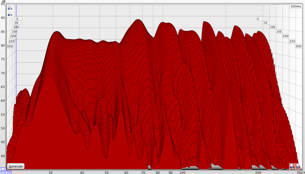

Ich hab mich jetzt durch meine erste Messung mit REW gekämpft.
Nachdem ich erkannt habe, dass die Kombination aus REW+OS X+Firewire-Interface nicht funktioniert, habe ich mein zweites USB-Interface ausgepackt.
Nundenn, ich hab frei nach dem hier geposteten Leitfaden ein Wasserfalldiagramm des Bassbereiches erstellt.
Zwar habe ich schon einiges in die Raumakustik investiert, und die Nachhallzeit in meinem doch sehr großen Zimmer deutlich reduzieren können, besonders im Bassbereich ist sie aber noch relativ hoch - wie ich erwartet hatte.
Eine genaue Auflistung der getroffenen Maßnahmen findet ihr in der unten downloadbaren Zip-Datei, gemeinsam mit der REW-Messung, Skizze und Fotos.
Meine Frage nun: Was lässt sich hier noch verbessern? Rein vom Hören bin ich schon UNGEFÄHR zufrieden. Ich bin mir absolut bewusst, das in dem Zimmer mit nicht unbegrenztem Budget keine Studioakustik mit 0,3 s RT60 möglich ist.
Was ich noch geplant habe: Einen Cloud-Absorber, etwa 200x100x20 cm in den Ausmaßen, in einem gewissen Abstand zur Decke montiert (das geht, weil meine Decke relativ hoch ist).
Den werde ich selbst bauen.
Ich möchte durch entsprechende DImensionierung dieses Absorbers noch möglichst viel herausholen - was habt ihr da noch für Tipps für mich?
Was braucht ihr sonst noch für Informationen?
