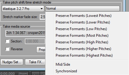

also aus dem cubase manual entnehme ich: "élastique Pro Formant: Erzielt die höchste Audioqualität, mit Formanterhaltung." mehr ist da nicht zu zu finden.
daher weiss ich immer noch nicht, wie das in cubase jetzt genau funktioniert. kann man da die formanten auswählen oder sind die vorgegeben?

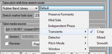

dem geposteten video zu 9.5 entnehme ich, daß es da SCHEINBAR nicht soviel einstellmöglichkeiten wie bei reaper gibt. daher der hinweis zum reaperverfahren.
kostet halt erstmal nix und vlt. bringts was.
p.s. das hab ich noch gefunden, was aber meine annahme bestärkt.
in reaper isses so:
Ach, wusste ich auch noch nicht, Reaper hat ja noch die ganz ur-alten Elastiques mit drin. Sicherlich aus Kompatibilitätsgründen. Die aktuellen ab 3.Punkt irgendwas sind schon richtig gut geworden. Auch bei Cubase mit an Bord. Und richtig, die alten MPX-Algos sind auch heute noch gut zu nutzen, kommt aufs Masterial an. Und manchmal nehm ich auch einen minderwertigeren MPX um Grainiges fürs Sounddesign einzusetzen. Mehrfach genutzt kommen da nice Sachen bei raus. Zum Glück haben die die MPX nicht rausgeschmissen.
