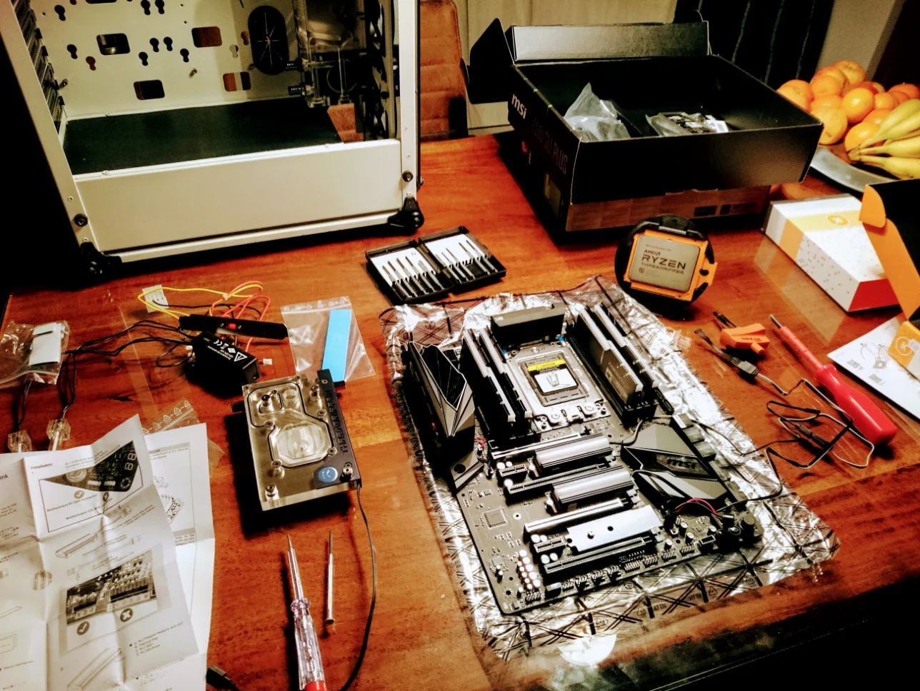

Frage: das Muddabrettchen stellt zwei Stromanschlüsse allein für den Proz zur Verfügung. Im Manual wird "empfohlen", beide zu nutzen. Doch leider liefert mein Netzteil nur ein Kabel. Es ist von mir vorerst nicht angedacht, zu übertakten - also einen höheren Stromverbrauch zu generieren. Reicht also eine Verbindung zum Netzteil aus ?
  • #64
Der zweite Anschluss gewährleistet mehr Stabilität, nicht mehr und nicht weniger. Kaputt geht nichts, da brauchst du dir keine Sorgen zu machen. Im schlimmsten Fall kann das System einfach nur instabil werden / sein. Aber bedenke: Der 1950 ist nun einmal ein absoluter Stromfresser, und es macht bei dieser CPU auch ohne OC durchaus Sinn, dass du deinem PC demnächst ein gut dimensioniertes Netzteil spendierst, was dir auch zwei Anschlüsse (sind 12V) bietet. Also: Weiter bauen und sich jetzt erst einmal keine Gedanken machen. Die Wahrheit (also Freude oder Ernüchterung ;)) kommt beim Einschalten bzw. im laufenden Betrieb ans Licht.

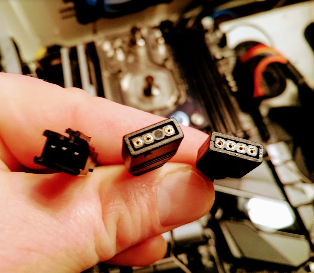

Was man hier sehen kann sind alles 12V RGB Anschlüsse. Von den LEDs der WaKü (des Reservoirs), vom Monoblock der WaKü sowie von einem RGB Kühlkörper einer M.2 SSD. Aufm MB befindet sich dazu ein Steckplatz, 4 PIN. Der Adapter um das alles unter einen Hut zu bringen muss allerdings erst noch erfunden werden. Aber vielleicht hat ja jemand von euch ne Idee. Außer die mit einem Lötkolben...

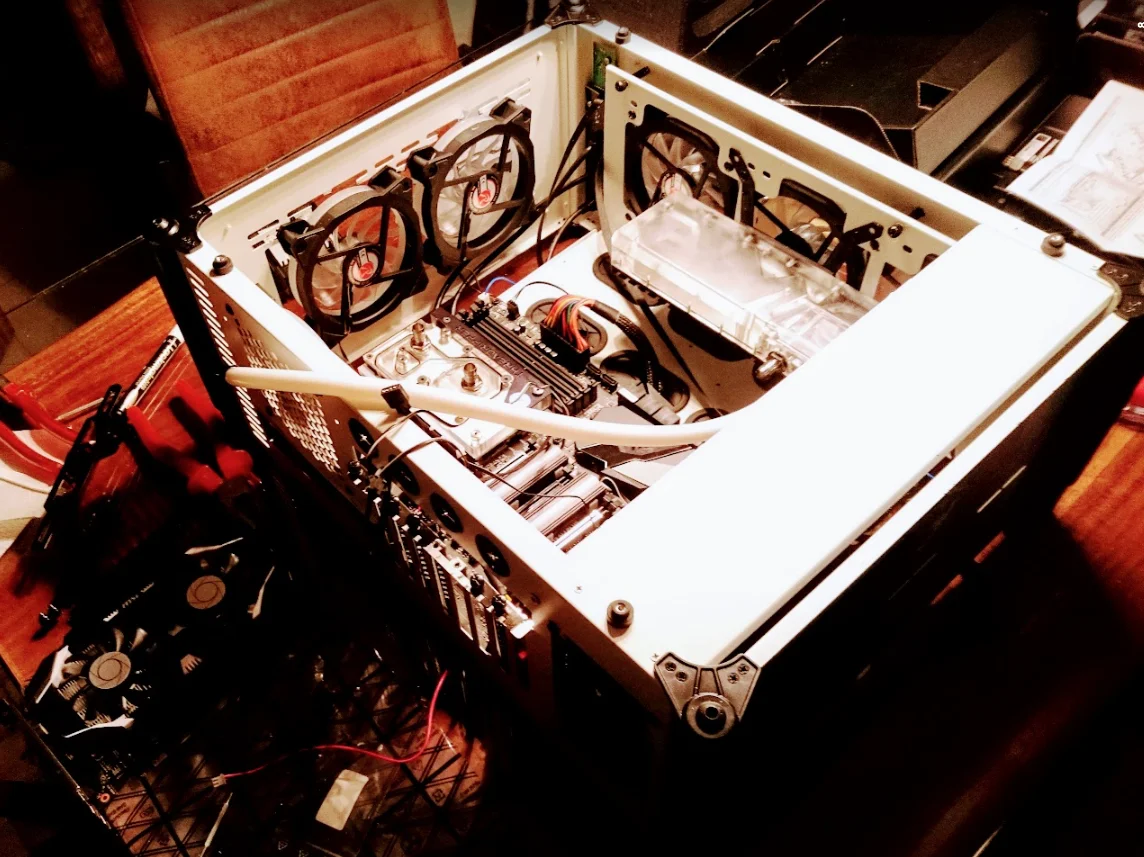

Da mich RGB Verkabelungsstress plagt (siehe Post oben), hier der aktuelle Zwischenstand:
Der Patient liegt weiterhin auf meinem OP... ähm, Esstisch.

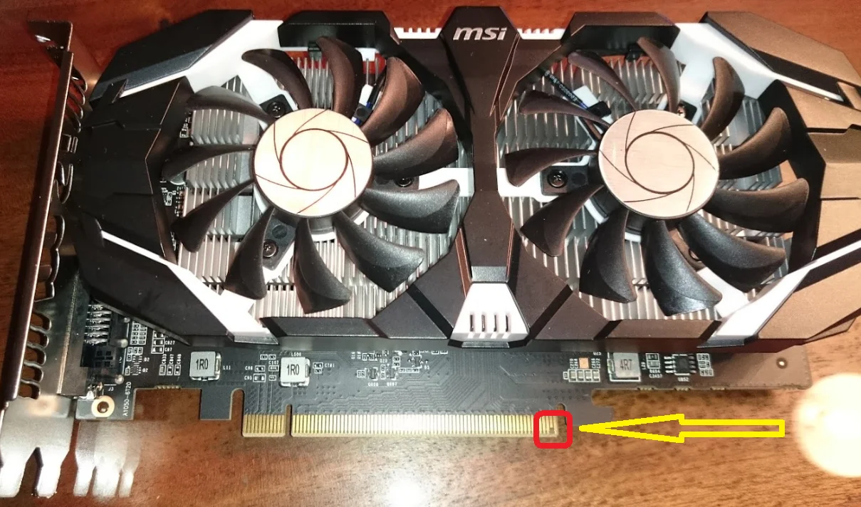

Eben ist mir aufgefallen, dass die Grafikkarte leicht beschädigt ist. Meint ihr das dieser winzige Schaden die Funktion beeinträchtig ?
  • #80
kaputtje warum macjst du so !:D
is kein Schaden ein Goldstreifen ist bei der GraKa immer tiefer
