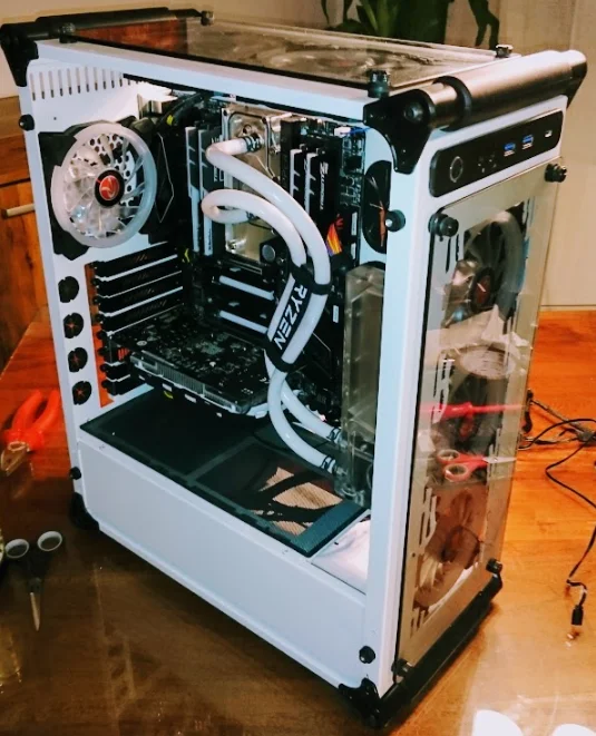

So, der Zusammenbau steht. Die Operationen am offenen Herzen wurden (hoffentlich erfolgreich) durchgeführt - final habe ich noch die WaKü installiert. Mir fehlen nun lediglich noch die beiden RGB HUBs, um auch sämtliche LEDs leuchten zu lassen - das MB (MSI X399 SLI PLUS falls es interessiert) bietet hier "mystic light" an, womit ich sämtlich beleuchteten Teile homogen erstrahlen lassen kann. Die WaKü befüllen und den PC hochfahren werde ich allerdings erst, wenn wirklich alles verkabelt ist.

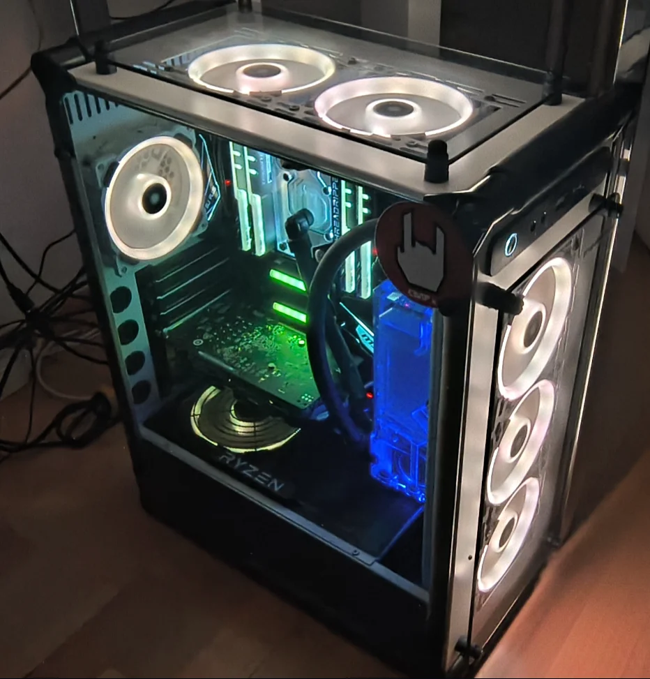

Nachdem die Karre nun mehr als 7 Jahre relativ sauber vor sich hin schnurrt, hier mal n kleines Update:
Performance
Selbst meine dicksten Projekte (um die 50 Spuren inklusive Automationen, in ReasonStudios (RS)) bringen den mittlerweile betagten Threadripper 1950x (16 Kerne) nicht auch nur ansatzeweise an seine Grenzen. Mehr als um die 40% Auslastung hatte ich nie, trotz parralall laufender 3 Browser mit insgesamt um die 50 Tabs + Officekram. Auch eine Buffersize von 256 Samples in den Audioeinstellungen stellen kein Problem dar.
Ansonsten kann ich seit win10 in Verbindung mit RS von keinem einzigen Absturz bzw. BlueScreen berichten. Insofern hat sich hier OS- und RS-softwareseitig denke ich einiges bezüglich der Stabilität getan.
Temperaturen
Idle: ca. 30 - 34°C
Volllast: zwischen 50 - 55°C
Anmerken möchte ich hier, dass die WLP bis jetzt nicht gewechselt wurde. Ebenfalls erwähnenswert: ich habe die obere, vordere und linke seitliche Glasplatte durch zusätzliche O-Ringe an den Verschraubungen um ca. 3mm weiter vom Gehäuse entfernt. Dies ermöglicht einen größeren Luftstrom im System - was nach Umbau tatsächlich fast 10°C weniger an der CPU gebracht hat!
Modifikationen/ technische Probleme
Modifiziert bzw. nachgerüstet habe ich im Nachgang die komplette Lüftersteuerung mittels Corsair ICue. Alle 7 Lüfter wurden durch hochwertige Corsair-Lüfter ersetzt (ebenfalls der Lüfter im Netzteil) und lassen sich nun bequem über den Screen steuern. Auch lassen sich per ICue Temperaturen vom Netzteil und dem Wasser-Reservoir der WaKü auslesen.
Technische Probleme hatte ich unerwarteterweise nur einmal: vor 2 Jahren ist mein Netzteil abgeraucht und wurde durch ein 900W Gerät ersetzt.
Fazit
Bis hierhin eine absolut solide Konstruktion, welche sicherlich auch höheren Ansprüchen als den meinigen genügen dürfte.

Macht auch optisch richtig was her! Ich glaube ich habe den gleichen CPU, nur ohne x. Da habe ich ganz ähnliche Erfahrungen mit gemacht. Allerdings kriege ich ihn mittlerweile hin und wieder zur bis zur Auslastung. Ganz ganz selten sogar so weit, das auch Buffer erhöhen nichts mehr nützt. Es sei allerdings angemerkt, das ich mein mastering gleich mit in Projekt mache, was bestimmt 30% der Last ausmacht, und das ist Last die pro einzelnen berechnet werden muss, weil alles auf einer Spur liegt.
Das kenne ich.
Mache Dir Gedanken um eine bessere Kühlung. Mein 3950 Ryzen 9 Desktop Prozessor taktet ganz massiv herunter, wenn er in meinem Notebook zu warm wird, bis er dann irgendwann abschaltet. Eine externe Kühlung hat da wirklich etwas gebracht.
  • #105
Das kenne ich.
Ich habe einen monströsen Lüfter drauf sitzen, besser geht nur noch mit Wasser. Hitze ist hier kein Problem. Das Problem ist hier das richtig schwergewichtige Plugins die Leistung ziehen ohne Ende, alle auf eienr einzelspur sitzen. Dadurch können sie nicht auf mehrere Kerne verteilt werden und das ist dann einfach zu viel für einen single core. Ich komme eigentlich auch meistens nur beim Mastern an die Grenze, und auch nicht mit jedem Projekt. Passt also. Wenn man bedenkt wie lange ichd en Rechner schon benutze, und in Sachen Leistung ist der immer noch top.

OK. Bei mir hat es außerdem geholfen, öfters mal Spuren zu einer Gruppe zusammenfassen und nur auf der Gruppe die Effekte zu nutzen, sofern das bei den Spuren umsetzbar ist z.B. bei Vocals/BG Vocals nur einmal Vocal Rider, Kompressor, A Type, Hall, nutzen zu müssen. Für Drums nutze ich daher inzwischen auch gerne jeweils einen Drumstrip (z.B. Mix Drums von Arturia*) und verzichte sonst auf Schnickschnack. Bei Hall Plugins deklassifizieren sich ab einer bestimmten Größe des Projektes so manche Plugins, da sie zu viel Last ziehen, z.B. Izotope* Aurora, auch wenn ich es sonst ganz gerne mag. In solchen Fällen sind IR basierende Plugins einfach die bessere Wahl.
