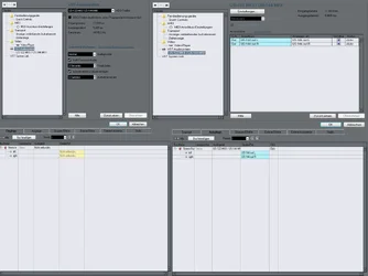

So jetzt habe ich den Tascam*-ASIO-Treiber auf den neusten stand !
Tascam* ist auf zu finden bei den ASIO-Treiber in Cubase nun jetzt habe ich folgendes Problem!!
Bei Eingänge lässt sich kein "Tascam-Us 144" finden
siehe Bild:

Willst Du damit sagen, bei dem Bild links unten, wo "nicht verbunden" steht, kannst Du nix auswählen?
Drück mal zurücksetzen im Fenster vom rechten oberen Screen.

In dem Fenster wo die Busse sind, wo "nicht verbunden" steht, auf das gelbe Feld klicken und zuweisen - fertig.
Hab ich schon alles versucht hat nicht geklappt ;)
