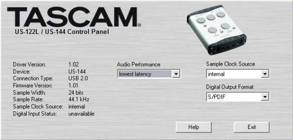

Welche Latenz hast Du eigentlich im Treiber konfiguriert ?

Ich würde 2 Dinge probieren:
1. Die Latenz im Treiber erhöhen auf highest
Latenz / Eingang / Ausgang
'highest' / 36 ms / 62.5 ms
'high' / 14 ms / 47.5 ms
'normal' / 8 ms / 29.5 ms
'low' / 5 ms / 17 ms
'lowest' / 4 ms / 5 ms
2. einen USB Port verwenden, der nicht mit anderen Geräten geshared ist
Und wenn ihr das öfter mal vorhabt: Manual zum Mainboard downloaden und Rechner aufschrauben. Es kann sein, dass ein USB Controller auf dem Board noch nicht belegt ist.

Was hast Du denn jetzt für "Audio Performance" Einstellungen im Treiber ?
Welche Treiber Version verwendest Du ?
