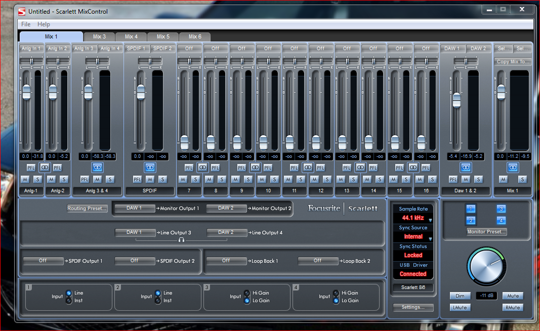

Funktioniert die Scarlett-MixControl Software? Geht der Mixer auf (dann ist das Audinterface "da") oder nicht?
Wenn ja, kannst Du andere Signale (Line oder dyn. Mikrofon) aufnehmen/ die Pegel sehen?
Klappt alles. Wie geschrieben, das alte Mic ging ja auch.
Pic anbei.
Edit: Kannst Du Fehler am Mikrokabel ausschliessen? (Ersatz)
Kann ich, ging ja am alten Mic auch.
