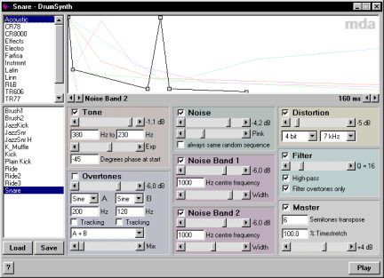

oder als standaloneprogramm um drumsamples zu erzeugen:
http://www.threechords.com/hammerhead/drumsynth.shtml

wooow danke erstmal...hab drumsynth schon öfters benutzt ist echt gut
