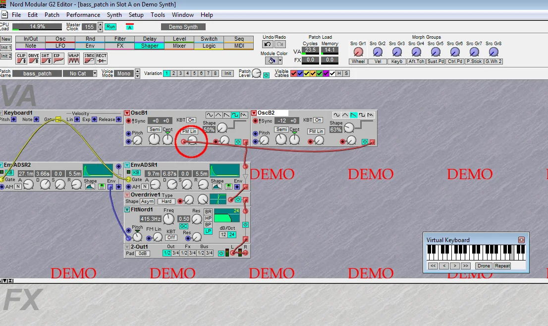

Hey Leute, wie bekommt man so einen knarzigen rohen Synthie Bass sound hin, der oldschool mäßig klingt.
Brauche ich dafür analoge Synths? wenn ja, welche? Bin kein großer Freund von Soft Synths mehr
Danke im voraus und liebe grüße,
Peter
Ich hab den Bass mal im Nord Modular G2 Demo Editor in etwa nachgebaut (Bild angefügt). Damit solltest du schon recht nah an den Sound ran kommen. Eine leichte Modulation kann über den FM Input erfolgen (rot eingekreist). Über FM und Filter kannst du die Präsenz des Sounds steuern.

@gensysx: wow danke für die Mühe. Bin gespannt und werd das mal testen.
Klingt wie ein verzerrtes Rhodes mit folgendem Tiefpassfilter...
Reaktionen: PeterBeeger
Beim Versuch, den (einfachen Pulse-Wellen) Sound nachzubauen, habe ich ein neues Preset gebaut, was mir hier grad völlig die Schuhe wegfegt und die Monitore massiert. Geile Scheisse! :D
Danke für diese Inspiration!
