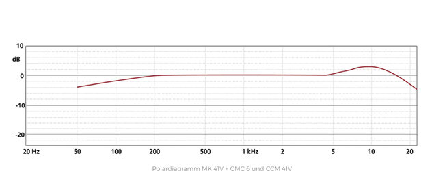

Frage: OCT mit MK41 (ohne v) ist also nicht so gut? Habe auf der Schoeps-Webseite kein eigenes Polardiagramm für die MK41v gefunden. Habe aber 2 x MK41.

Hallo @Hannes_F ,
wie es schon @leary gesagt hat, geht es auch mit der MK 41 sehr gut. Schoeps baut aus meiner Sicht wirklich hammer gute Supernieren. Der Vorteil von der MK41 V ist, dass sie eine leichte Höhenanhebung für Difusfeldeinsatz hat und ein noch etwas ausgeglicheneres Polardiagramm hat
