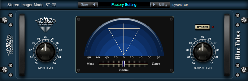

Flux hat sowas.
Nomad Factory hat sowas.
