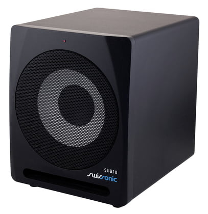

jetzt hab ich gelesen, dass der swissonic kein HPF hat. die HS7 haben ja leider auch keinen.
Ist ein Subwoofer mit HPF besser geeignet, für die optimale Einstellung?

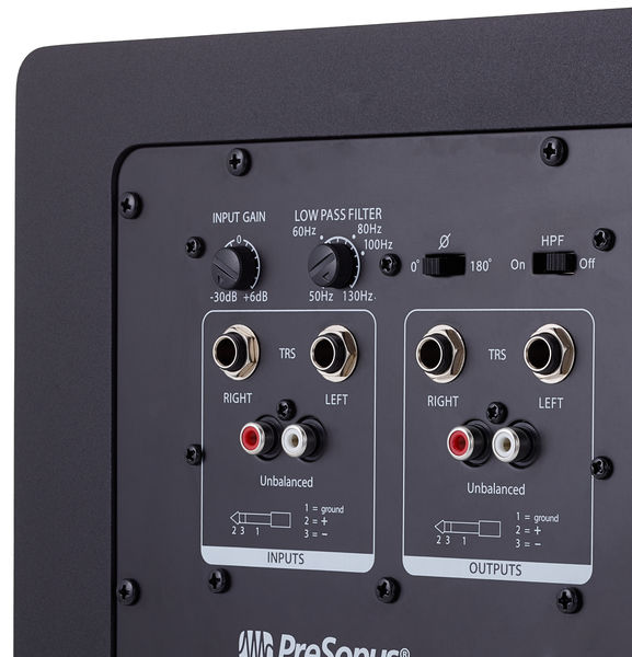

ich dachte der HPF wäre gut um die Monitore Bass mäßig zu entlasten, damit diese eventuell noch freier ihre Frequenzen ausspielen können.
in der Ansicht hier sieht man bei dem Prsonus ein Schlater rechts oben..allerdings steht in der Beschreibung nicht wo dieser ansetzt. oder seh ich da was falsch?
Ah ja doch. Den hatte ich glatt übersehen :schaem:
Die Beschreibung sagt zwar dazu nix, aber das Manual:
(S. 2)
Schaltbarer 80 Hz Hochpassfilter für den Anschluss von Satelliten-Lautsprechern
(S. 3)
Wenn der Schalter für den Hochpassfilter aktiv ist, werden keine Frequenzen unter 80 Hz über diese Ausgänge ausgegeben.
(S. 4)
High Pass Filter: Dieser Filter unterdrückt Frequenzanteile unter 80 Hz im Fullrange-
Signal, das über die Ausgänge des T8 ausgegeben wird. Entsprechend müssen Ihre
Hauptstudiomonitore keinen eigenen Hochpassfilter integrieren.
Profi-Tipp: Wenn Sie die Frequenzanteile unter 80 Hz nicht aus dem Signal
für Ihre Fullrange-Studiomonitore herausfiltern, kann es bei den höchsten
Frequenzen, die Ihr Temblor T8 überträgt, zu unerwünschten Auslöschungen
oder Verstärkungen kommen. In der Folge ist die Basswiedergabe des
Gesamtsystems schwammig und undefiniert. Durch das Filtern der Fullrange-
Lautsprecher erzielen Sie einen weitgehend linearen Frequenzgang über das
gesamte Spektrum des Subwoofers und der Fullrange-Wiedergabe.
http://www-media-presonus.netdna-ssl.com/downloads/products/pdf/TemblorT8_Bedienungsanleitung_DE_08102014.pdf
