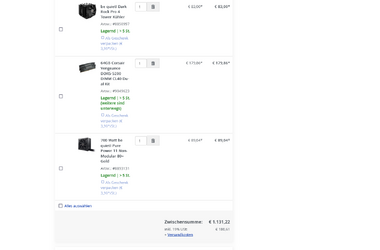

Hier mal ne Idee via Alternate (ähnlich wie dem Glutamatjunkie seine Empfehlungen):
X bedeutet dass er deutlichst mehr Strom will und im Gegenzug kaum mehr Leistung für Audio bietet. Ich finde den 7900 ohne X deswegen besser. Die 5% mehr(wenn überhaupt) sind fast nicht zu fühlen. Der X3D bietet einen kleinen Kompromiss. Etwas mehr Leistung, etwas weniger Stromverbrauch. Dafür kostet er auch wieder mehr. Und auch da ist die Mehrleistung eigentlich kaum zu fühlen.

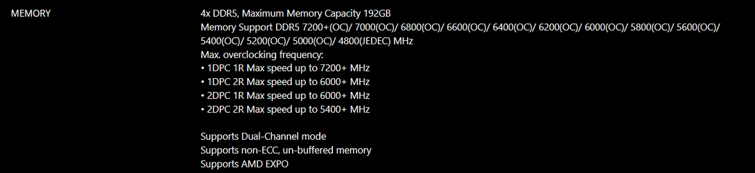

Noch eine Frage zu diesem CL Wert vom RAM. Je höher der Wert ist umso schneller ist er ja korrekt?
Vom Hersteller wird dies angezeigt: Könnte ich jetzt quasi einen DDR5 7200 in das Board machen?12.png
