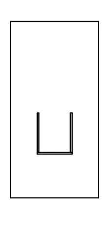

Kauf dir für 30 Euro im Baumarkt eine Zimmertür und schraube einfach ein Regal für den Sub ran. 5 - 10 Kilo hält die schon aus. Ich hab schon mal einen fetten Helmholtzschrank an eine billige Zimmertür aus dem Baumarkt geschraubt - auch hier war die originale Tür zu schade um das damit zu machen.
Pass aber auf denn die billigen Baumarkttüren haben keinen massiven Kern. Meist hohl oder mit Pappe gefüllt.
Schraub an die Rückseite der Tür eine größere Platte (Span, MDF, OSB)...

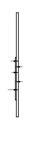

Ich würde die von vorne und hinten mit Schrauben fixieren...

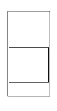

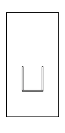

Dann schraub dir 3 Platten (Span, MDF, OSB) als "Sub-Regal" zusammen...

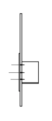

Das schraubst du dann durch die Platte von hinten an die Tür....
Fertig...

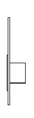

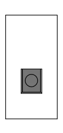

Lager die originale Tür der Mietwohnung einfach ein. Und wenn du mal ausziehst hängst du sie wieder ein.
Wenn es ein aktiver Sub ist würde ich nach hinten etwas Platz zur Tür lassen, dass er noch Luft bekommt.

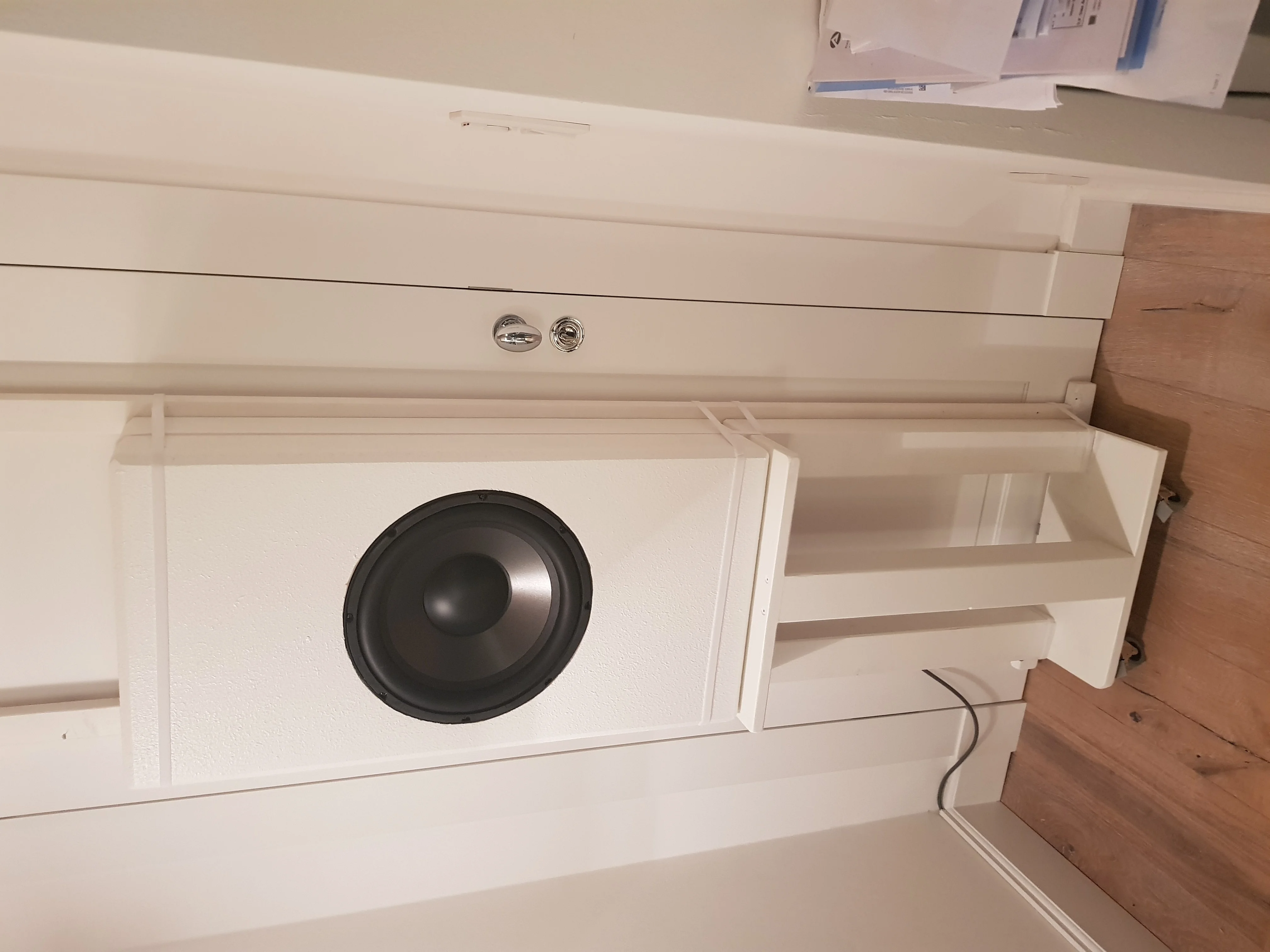

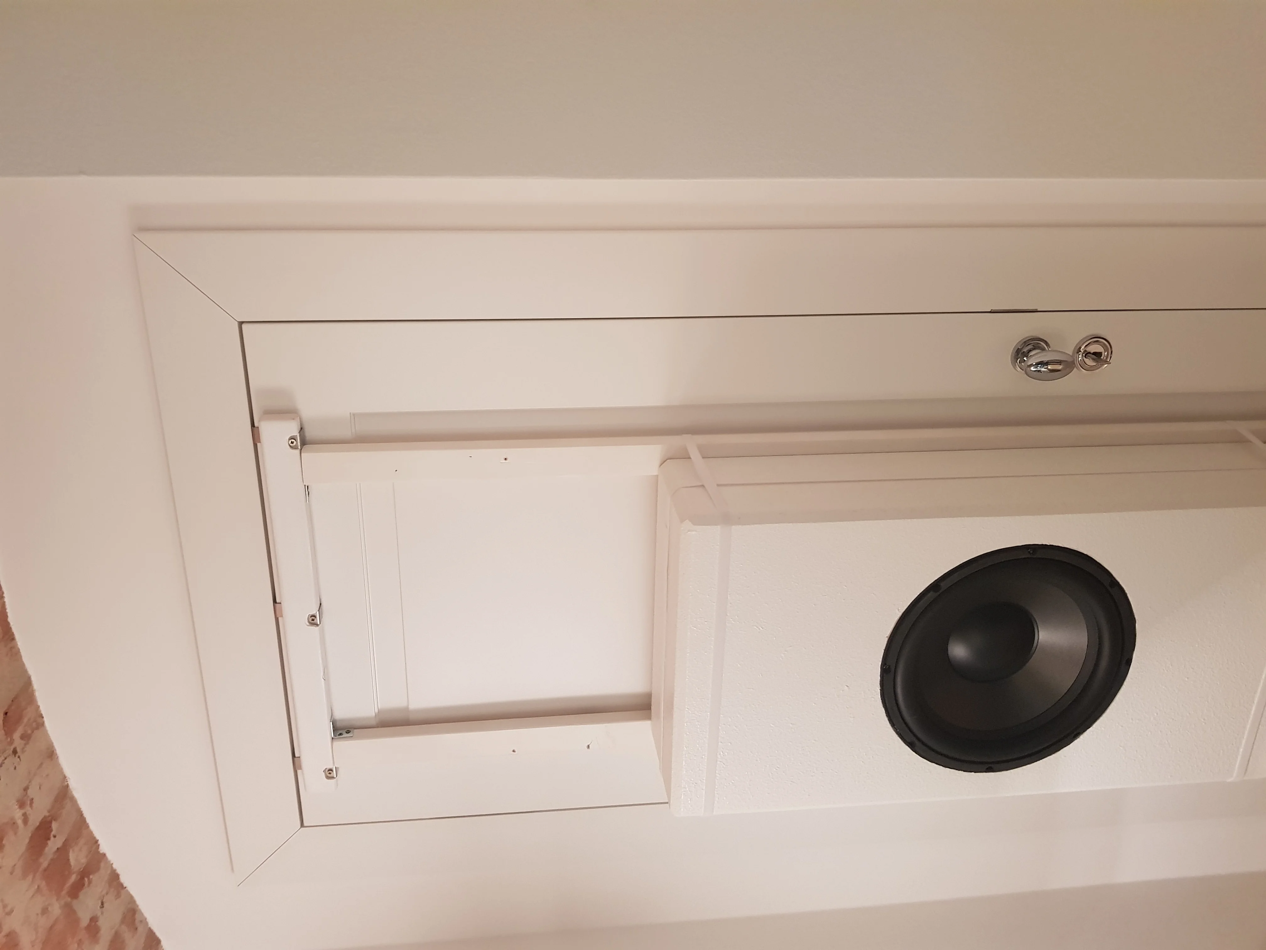

Habe das Problem mit roher Gewalt bzw Masse gelöst. Der "Rollbrettständer" ist superschwer und mit Klettband am Rahmen befestigt ddr über Haken oben und unten mit der Tür verbunden ist. Beim Umlenken besteht etwas Spiel jedoch ist dies kaum nötig da der Sub + Ständer einfach sauschwer ist und die Rolle mehr oder weniger zum umlenken gezwungen statt zum Blockieren animiert wird. Die Tür schwingt nicht mit und von daher ist das Projekt ideal umgesetzt.
