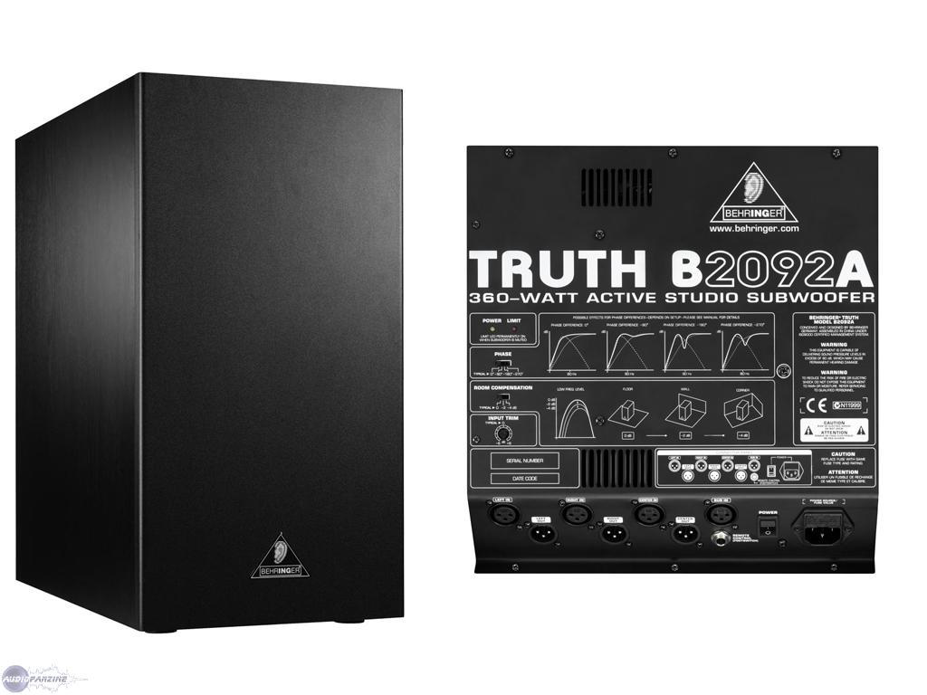

Da hattest du bestimmt den Genelec Nachbau: B2092A

Als ich den bekam war ich alleine, wohnte in Hannover im 3. Stock, hatte einen gebrochenen Knöchel und die Spedition hat bis Türschwelle geliefert :D
Ich mit Krücken runter, und das Monster an Paket das erste mal gesehen. Das Ding war über 30 kg schwer. War mir vorher nicht bewusst. Das war witzig, Stufe für Stufe hoch geschoben das Ding. Ich sag mal so, die Nachbarn fanden das relativ schnell scheisse, das ich mir den geholt hatte. :D

Ich habe 2 davon! Eines muss zur Reparatur! :eek: Seit Jahren steht es nur rum (wegen dem Gewicht!)
Ist aber nur ein Wackelkontakt. Ich glaube, ich bau erst einmal das Netzteil/ Anschlussfeld aus.
Ist aber nur ein Wackelkontakt. Ich glaube, ich bau erst einmal das Netztei/ Anschlussfeld aus.
Wackler würde ich auch erstmal versuchen selber zu finden..... hab gerade erst festgestellt das das Ding ja 2 Chassis drin hat, extra langhubig, dann wohl push/pull Konfiguration. 2 Kleine sind einem großen in Sachen Impulstreue überlegen, das erklärt warum das Ding für den Preis so gut klang. Wenn ich nur wüsste wo der abgeblieben ist..... letztes mal gesehen in Hamburg Duhlsberg.

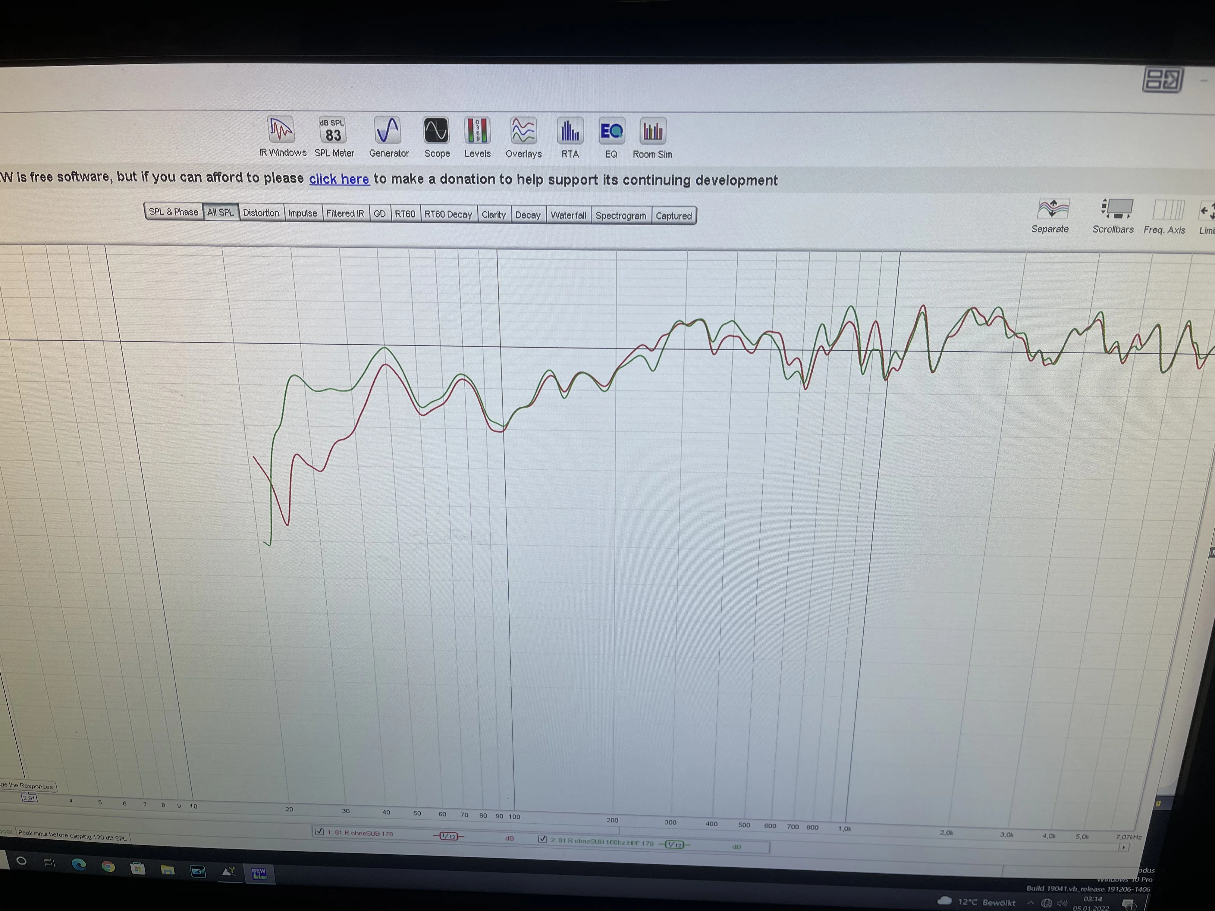

So der esi aktiv 10sub geht wieder retoure.
1. die retoure ware hat men defekt am xlr output kanal (Wackelkontakt)
2. der satcrossover 100hz sollte eigentlich als hochpassfilter dienen und alles unter 100hz die tops lowcutten, anstatt bekommt man einen boost im bassbereich. Was ich auch messtechnisch aufgenommen habe. Ohne hpf ist dss untenrum dünner bei den tops
Der sub ist 40-60hz stark geprägt

Mal ganz dumme Frage, wie hast du die Monitore solo, am Sub hängend, gemessen, ohne gleichzeitig auch den Sub mit zu messen?

Ich habe es an an den subwoofer angeschlossen und den sub Lautstärke aus gehabt, den angeblichen hpf verwendet. Der soll ja bei 100hz trennen einmal off und einmal bei 100hz zuschaltung. Und genau bei der 100hz zuschaltung was ich jetzt einen lowcut für die monitore erwartet hatte…gab es einen boost für die monitore.
Dann habe ich das spielchen mal auch mit dem sub 50% aufgedreht gemacht, da hatte ich wieder andere werte durch den sub.
Fakt ist der esi aktiv 10s ist weg und ich habe mir ein presonus tremblor t10 bestellt. Wenn der sm wochenende kommen sollte , werde ich mal den unters Messer nehmen

Es kann natürlich auch sein, das der Sub nicht ganz aus war und sich die Frequenzen im Übergangsbereich der Trennung einfach addiert haben, wegen Phasenschweinereien. Aber alleine wegen des Wacklers hätte ich den schon zurück geschickt, also so gesehen, auch irgendwie fast egal.
Nur beim nächsten mal mal gucken, was in so einer Situation passiert, wenn man den Sub verschiebt bzw. die Phase dreht, oder so etwas. Dann kann man ausschließen ob das Phasenprobleme sind, oder tatsächlich irgend ein Hardwaremurks.
