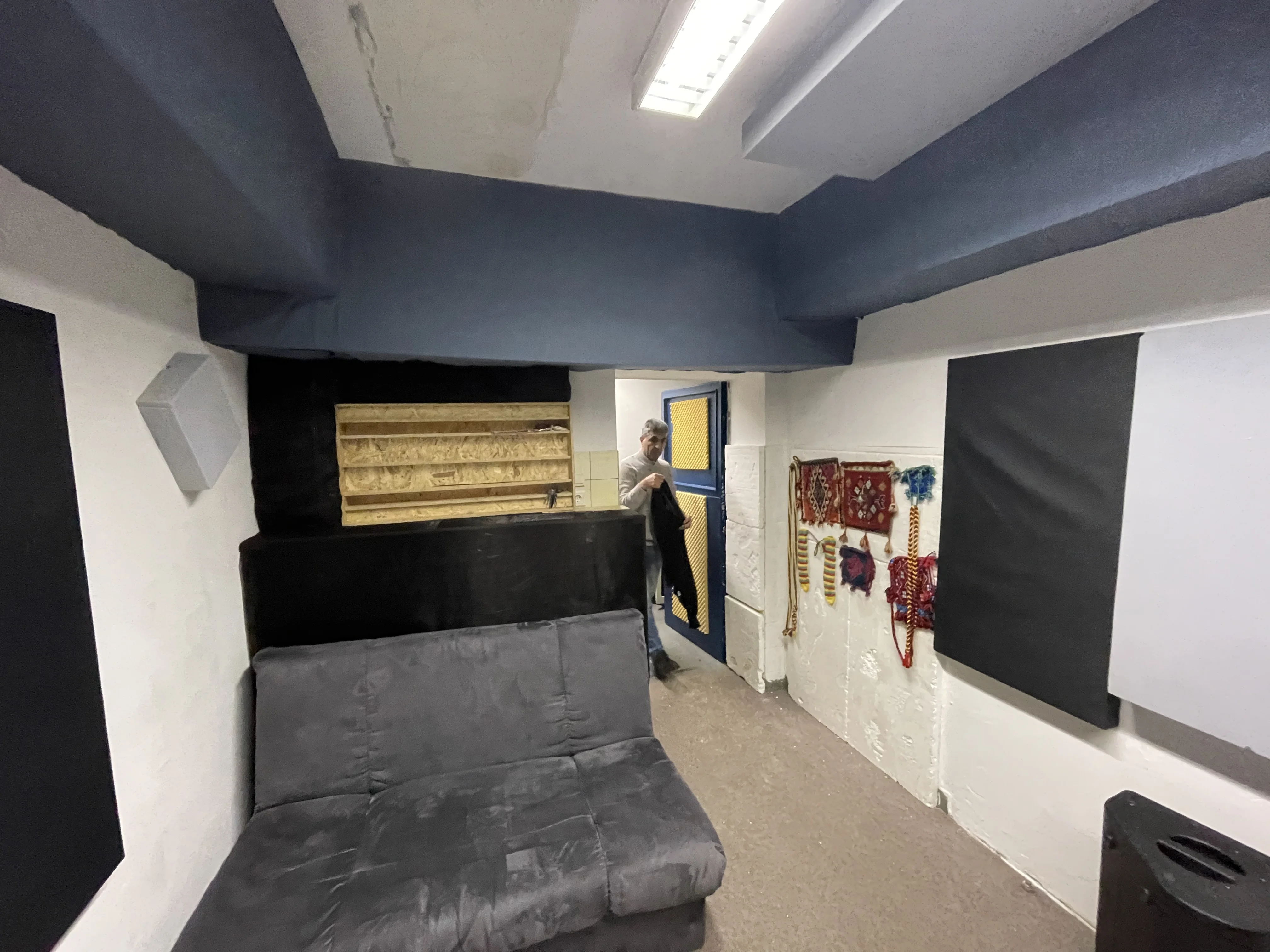

Rückseite konnten keine bassfalleb gemacht werden hinter der couch habe ich dennoch 36cm tiefesonorock. Um den diffusor sind das nur 20cm oben die deckenecken komplett 36cm /40cm dämmung
Frontbild mache ich am besten noch, hab keins wo gedämmt ist und die stative mit den Lautsprechern stehen.
Der raum ist einfach nicht optimal für regie aufnahme und proberaum in einen gewesen. Musste eben das bestmögliche draus machen

Der diffusor versaut dir die Mitten, der ist zu dicht dran und wirkt wie eine Erstreflektion, schmeiß den raus, der Raum ist zu klein für Diffusion.
Wie weit stehen die Boxen von der Wand weg? Hast du die beste Position durch Messungen ermittelt?
