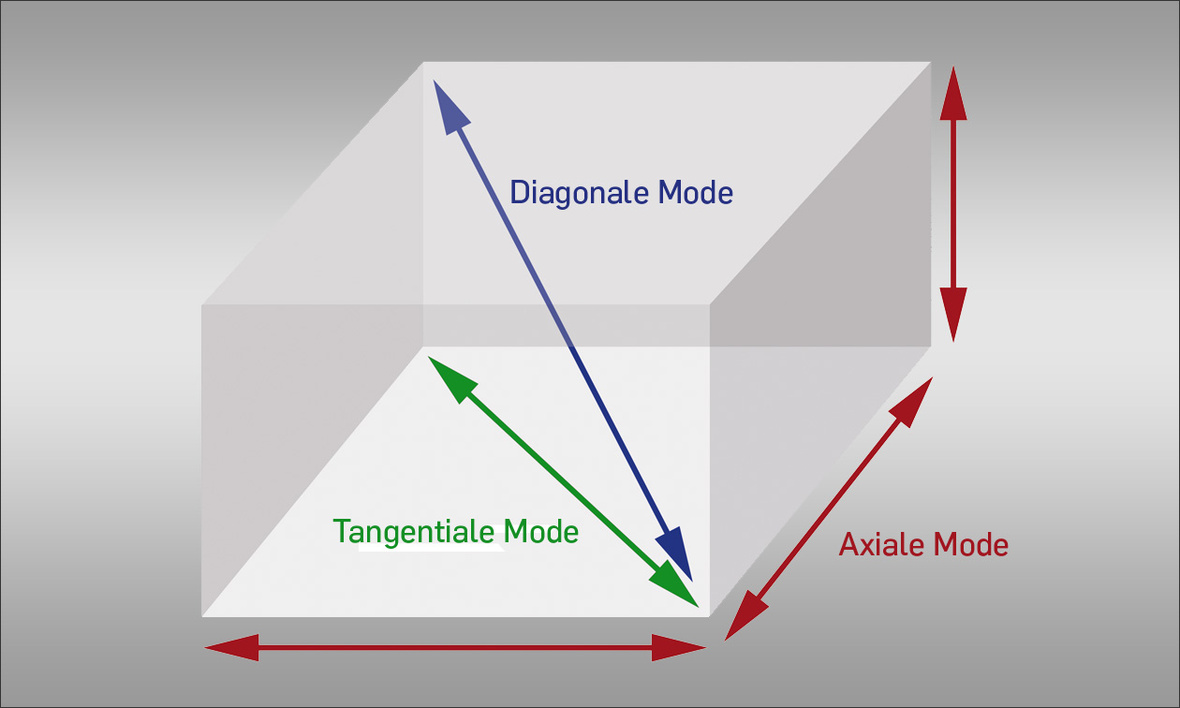

Große Räume verteilen die Moden am besten, dabei dürfen Raumbreite, -höhe und -tiefe aber nicht ein Vielfaches voneinander sein und müssen sich in ihren Maßen unterscheiden.
http://www.bonedo.de/artikel/einzelansicht/raumoptimierung-fuers-studio.html
