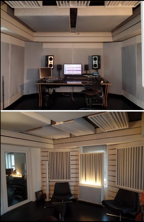

der ist-zustand kann mit den heutigen möglichkeiten ganz ohne ortsbesuch ermittelt werden und damit spart sich der raumakustiker/tonstudiodesigner den fahrweg und die zeit die er zu dir und zurück brauch. diese zeit die er zum reisen benötigt muss er natürlich genauso teuer berechnen als wenn er produktiv etwas erarbeiten würde.
mMn also nicht ganz optimal vom preis/leistungs faktor in den meisten fällen. es gibt natürlich berufsmusiker die so busy sind dass sie das in anspruch nehmen müssen. solche leute haben idR auch wieder das budget und können das schmerzfrei von der einkommenssteuer absetzen und somit am ende eigentlich kein cent im privaten portemonnaie verlieren.
viel sinnvoller ist dann schon eher, dass der tonstudiodesigner ganz zum schluss wenn alles nach dessen plan umgesetzt wurde vorbeikommt und das ganze sauber und ordentlich einmisst und gegebenenfalls nochmal hier und da finetuned. nach meiner erfahrung hat sich das bei allen kunden die das bisher genutzt haben voll gelohnt.
am wichtigsten zu wissen:
je nachdem wie viel eigenleistungsanteil du bereit bist zu investieren kann das 90-95% einsparung bedeuten gegenüber jmd. der rein gar keine eigenleistung bringen kann.
hier setzt du also deine arbeitszeit an die du dann aber auch mit 0€ einkalkulieren musst.
oft nur für hobbymusiker und startups lohnenswert.
handwerkliche fähigkeiten und werkzeug ist selbstverständlich zwingend erforderlich.
es gibt aber auch verschiedene rezepte für leute die keinen eigenleistungsanteil aufbringen können
bei firmen wie hofa z.b. zahlst du nichts für eine onlineberatung wenn das design allein auf ihre produkte aufgebaut ist.
die physikalischen grenzen derer produktpalette sind vor allem was den bassbereich angeht allerdings recht schnell erreicht.
für jmd der keine eigenleistung erbringen kann ist das aber die günstigste aller mir bekannten lösungen. den meisten hier im forum dennoch viel zu teuer.
mb akustik bietet so etwas ähnliches an wie hofa also wieder auf grundlage der eigenen produktpalette. diese palette ist aber weit aus leistungsfähiger. die beratung ist pauschal mit kosten verbunden die dir aber dann gutgeschrieben werden je nachdem wie viele produkte du dann bei ihnen für die umsetzung kaufst.
für jmd. der keine eigenleistung erbringen kann die nächstbeste variante aber deutlich kostenintensiver als ersteres. mb macht aber auch mehr außerhalb deren produktpalette und ist flexibel. musst du aber konkret anfragen was möglich ist. kostenlos ist die beratung aber wie gesagt erst wenn du gut bei ihnen die module einkaufst.
dann gibt es "freie" studiodesigner/raumakustiker die produktunabhängig und maximal flexibel sind und fast alles vorstellbare umsetzen können angepasst an dein budget.
die planen dann z.b. mit allen produkten die es so gibt und mit denen sie erfahrungen haben.
andere bieten auch zusätzlich selbstbauanleitungen an.
andere haben nicht nur ein reines planungsbüro sondern bauen dir die ganzen module in der eigenen schreinerei nach maß wenn es in das budget passt und es sinnvoll ist bzw. danach verlangt wird.
oder koordinieren den studiobau mit handwerksbetrieben vor ort die das dann bauen.
hier sind die kostenfaktoren ganz klar dein eigenleistungsanteil den du aufbringen kannst und die reputation bzw. marktwert und philosophie des planers selbst.
es ist definitiv realistisch z.b. sowas
...für unter 5000€ geamtkosten zu bekommen. manche schaffen das sogar für unter 3000€ gesamtkosten.
diverse räumliche gegebenheiten müssen stimmen und man muss es selbst nach anleitung umsetzen.
erkundige dich bei bekannten die beruflich musik machen ob sie erfahrungen haben mit tonstudiodesignern und wen sie dir empfehlen können.
hör und guck dir deren räume selbst an und lass dir auch messtechnische belege geben.
vorsicht und skepsis dabei immer mitnehmen denn in dieser branche laufen ganz viele esoterische vollspackos rum.
