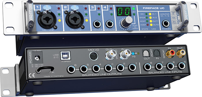

Hier wird ja oft das Fireface UC empfohlen, das hat so erstmal auch alles was ich brauche – aber ist es sinnvoll, so ein „altes“ Interface noch zu kaufen? Das gibt es wenn ich es recht sehe seit 2009….? Gebraucht gibt es das aber oft ja relativ günstig. Das 802 finde ich neu und gebraucht relativ teuer (einen festen Budgetrahmen haben ich nicht. Aber da ich mich vor Langem davon verabschiedet habe, mal wirklich Geld mit der Musik zu verdienen, würde ich das gerne in vernünftigen Verhältnissen belassen).
Alternativ könnte ich sowas wie das Focusrite 18i20 nehmen – damit bin ich zwar wenig flexibel und muss auf die Focusrite-Pres zurückgreifen, hätte aber sofort 16 Kanäle.
Frage: Was wäre da eure Empfehlung? Ist das RME FF UC immer noch so gut? Wie sind hier die Meinungen zum 18i20, das wird im Netz sehr unterschiedlich bewertet?

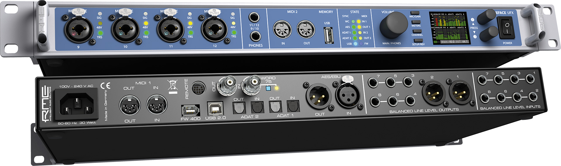

Im Moment hättest Du die einmalige Gelegenheit, das ehemalige RME Flagship interface, dass früher um die €2000 lag, für €1661 zu bekommen.
Und zwar deshalb, weil RME vor etwa einem Jahr zum Firmenjubiläum das UFX+ rausbrachte und kurz danach die leicht abgespeckte Variante (-MADI, -USB3).
Mit dem UC kannst Du sicherlich auch gut arbeiten, aber ich würde trotz alledem eher zum UCX tendieren.
Hier findest Du eine Excel Tabelle von mir, in der die verschiedenen Interfaces miteinander verglichen werden.
Der Unterschied zwischen 802 und UFX ist nicht so groß, dass man in dem Fall wirklich eher zum UFX greifen sollte.
Und wenn man sich etwas richtig Gutes gönnen will, dann Richtung UFX II, weil RME da Einiges verbessert hat.
Gut dann ist man schon im €1944 Bereich, ehemaliger Preis für das UFX.
Insofern sollte man mE in Richtung UFX gehen, solange es dieses Rec Interface noch gibt.
Es ist mE kein Schnäppchen sondern durch diese Konstellation, dass es UFX+/UFX II gibt,
eine echte Schnappe !
Am besten die ARC USB direkt mit dabei.

Dies geht mit der Fireface 802 (aber auch UFX siehe @akl oben) perfekt, da zwei ADAT I/Os, also zweimal 8 Preamps dran plus 4 weitere des RMEs.

Mit dem Fireface UC ist bei 12 Kanälen Schluss (8 via ADAT plus die zwei eigenen Preamps plus SPDIF wieder 2 Kanäle).
Das Focusrite 18i20 ist ok, aber nicht mit den RMEs zu vergleichen, was Performance und Nutzbarkeit angeht.
Bspw. kann man nur für je 4 Inputs die Phantomspeisung anmachen, und nicht für jeden einzelnen Eingang.
Auch die Regelwege sind nicht so linear wie bei RME und ASP 800
Wir verwenden bei Schlagzeugaufnahmen und Co. eine RME 802 plus ASP 800, das läuft stabil, performant und sehr zuverlässing, nie ein Problem, und genau das will man auch.

Ihr empfehlt beide die größeren Varianten, die mich ja auch sehr reizen. Da scheint mir einfach alles richtig zu sein. Gleichzeitig kenne ich mich und weiß auch, dass ich dazu neige die überdimensionierte Variante zu nehmen, weil mich der Reiz der „richtig guten“ und „professionellen“ Geräts immer wieder erwischt.
Die Frage ist daher: „brauche“ ich das wirklich. Klar, kann ich letztlich nur selber beantworten. Aber wenn ich mir akl’s Liste ansehe, dann sehe ich zwischen dem UC als Minimal- und dem UFX als Maximal-Variante folgende (für mich) relevante Unterschiede:
- 18 oder 30 Eingangskanäle. Klar hätte ich gerne 30, aber im Augenblick brauche ich die nicht. Da ich überwiegend Mikrofonsignale aufnehme, fehlt es mir da allein schon an Pres und Mikrofonen.
- Latenz und „neue LowLatency-Wandler“: wieviel Unterschied macht das praktisch aus?
- TotalMix-FX: wäre sicher schön, kann ich aber drauf verzichten
- @whitealbum, Du hattest gesagt beim UC sei bei 12 Kanälen Schluss: Wenn 1 und 2 die RME-Preamps nehme, 3-8 aus dem Octopre analog rausgehe und 9-16 zB den ASP 800 über ADAT, ggf. noch 17-18 über SPDIF? Oder habe ich da einen Denkfehler?
Wenn ich nun sehe, dass das UFX knapp das Doppelte vom UC kostet, dann komme ich schon ins nachdenken. Wie seht ihr das?
Dann nochmal zum Unterschied zu günstigeren Interfaces wie dem Focusrite: verstehe ich das richtig, dass neben den schlechteren Preamps (die nicht zu umgehen sind) vor allem die Stabilität den Unterschied macht?

Latenzmäßig ist das im Grunde schnuppe, ob RME UC oder UFX.
Die Preamps beim UFX sollten schon noch besser sein als die vom UC.
Die UC Preamps sind neutral, aber auch ein wenig flach klingend.
Die Preamps des Focusrite 18i20 sind gut, nicht falsch verstehen, aber Du kannst nicht pro Kanal auf Phantomspeisung umschalten, sondern immer nur in 4'er-Ketten.

Ich habe in meinem kleinen Studio das Fireface UC, das dient für mich als Schaltzentrale für alle Preamps (im kleinen Studio nehme ich die Vocals, akust. Gitarren, E-Gitarren, Bass wie Percussion auf).
Ich hatte in all den Jahren kein einziges Stabilitätsproblem, auch wenn die Performance mal auf 90 Prozent hochgeht, Rock Solid.
Ich hatte auch schon M-Audio und andere, immer mal war da was, entweder wurnden die Treiber nicht aktualisiert, oder die passten nicht...
Komme nochmal zu den 12 Kanälen, ggf. stehe ich ja auf der Leitung ;)
Das Fireface hat:
- 2 Preamps
- 1 Adat i/o, da kann man das ASP 800 anschließen, also 8 Kanäle mehr
- 1 SPDIF, nochmal zwei Kanäle
macht 12 Kanäle die man gleichzeitig nutzen kann.
Dein Octopre (Focusrite?) muss ja auch an das UC angeschlossen werden via ADAT, aber da UC nur einen ADAT, geht da nichts mehr.
Oder stehe ich da auf der Leitung?

Zu 1:
alda, nicht ganz: habe selber uc, und habe schon 8 adat inputs, 2 mic inputs und die restlichen 6 line inputs am gerät simultan angewendet.
also 16 mikrofonen gleichzeitig, bedient durch zwei 8fachen preamps und das UC selbst.
Reaktionen: vazka
Wüsste nicht dass ich Alda heiße.
Ich verstehe Dich so, dass du an den 6 Line Inputs externe Preamps anschliesst, dann geht das natürlich.
Wenn varza die Mikros an das Octopre, was dann standalone läuft, anschliesst und von dort via line out in line in UC geht, sollte es tatsächlich funktionieren.
Reaktionen: vazka und diagnostix
Ja, und die RME kann man leider nur intern per Software (Totalmix) auf Phantom umstellen... Und die Pegel entwerder per Software oder per Doppelbelegung des Drehpotis. Das finde ich sehr nervig/umständlich...
Ferner besitzt die RME nur 2 XLR Kombibuchsen an der Frontseite. Die Rückseite ist leider komplett nur mit Klinkenbuchsen bestückt... Mich stört so etwas, nur dafür alles mit XLR-to-Klinke Adaptern zu hantieren.
An der Frontseite gibt es an der RME UC auch leider nur einen einzigen HP-Out.
Ein externes Netzteil ist auch erforderlich, zumal sich der Power-Knopf an der im Rack oft unzugänglichen Rückseite befindet.
Midi gibt es bei der RME mit Kabelpeitsche. Finde ich ebenso nervig, vor allem wenn man unterwegs/Übungsraum etc. ist. Kann man schnell verlieren.
Die Doppelbelegung des Reglers finde ich im Aufnahmealltag ebenso sehr behindernd.
Vorteil bei RME UC sind die guten Latenzen und die Treiber. Die PreAmsp sind ebenso sehr schön.
Aber sonst.... (der hohe Preis ist auch so eine Sache...)

..im Vergleich zur RME UC:
Jedenfalls ist die Focusrite 18i20 klare Kaufempfehlung. Aber entscheide selbst...

Ich persönlich hätte auch nichts gegen ein UC oder UCX. Toller Formfaktor und eine Menge dabei, klar, irgendwo muss man halt bedingt durch den Formfaktor Abstriche machen, aber deshalb würde ich das ganze in Summe nicht so derartig negativ bewerten wie Du das jetzt gemacht hast, um das Focusrite zu pushen. Das macht das Focusrite auch nicht besser als es ist.

- Alleinstellungemerkmal RME: Autoset ist auch eine sehr nützliche Funktion für das erste Einpegeln einer Band
- Alleinstellungemerkmal RME: Durec ist ein Sicherheitsgurt, wenn der PC faxen macht, dann hast Du die Aufnahme immer noch im sicheren Hafen. Oder Du kannst das UFX auch als stand-alone recorder verwenden. Mit der ARC USB kamen auch neue Funktionen dazu für Aufnahme Start, Stop usw, das kann man alles auf Tasten legen. Ich starte inzwischen nicht immer den Rechner um mal schnell eine Idee aufzunehmen, ein UFX* startet halt schneller als Windows und Cubase.
- Alle Focusrite USB Interfaces haben kein Loopback interface mehr, das ist sehr schade, manchmal ist es
einfach praktisch sowas zu haben
- Ich brauche die Routingmöglichkeiten von TotalMix öfter als Du es hier beschreibst.
Die bedienung ist sehr durchdacht und man kann diese Routings speichern.
Ich fand Mixcontrol damals fürchterlich und war total froh, wie super RME das umgesetzt hat.
