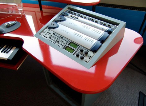

Diese hier habe ich vor 10 Jahren nach Idee konstruiert und umgesetzt ... allerdings nicht für mich. Ich erhebe jetzt einfach mal den Anspruch, dass ich die hier posten darf.
Nun bin aber ich dran :) Mir schwebt schon was vor ... modular könnte es auch werden.
Von der Optik her ist der rote Tisch echt super. Aber akustisch, von den Monis her ,, hm.
Auch das Master-Keyboard ist dort nicht so optimal, meine ich, genau, wie die hohe Position der Maus. Ich habe das MKB immer an der Seite, der Mixtisch ist fürs Mischpult und die Rechnerbedienung.
Sehe ich genauso wie technoreinhard
Optisch hui, klanglich pfui
Hey, ich war jung und brauchte das Geld !
Nee ich habe mir rein gar keine Gedanken um Akustik gemacht. Das sieht man auch. Mein Metier war rein die statische Planung, Ausführung und Finish. Sind Einzelstücke und werden das auch bleiben :) Es ging mir mehr um das Finish/Design, welches ich weiter oben vermisst habe.
Für eine Produzentenstätte, sollten diese Varianten jedoch ausreichen. An der eierlegenden Wollmilchsau darf immer rumgetüftelt werden und das habe ich für mich auch vor ... irgendwann..
