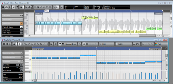

  • #69
Ja. Halt direkt über VariAudio. Es wird dann eine neue Midispur mit dem errechneten Inhalt (Regions, Midi Events) erzeugt. Funktion nennt sich Extract Midi dort. Man kann auch Velocitywerte oder Pitchbend-Daten aus einer Audio-WAV errechnen lassen.
(hier zu sehen oben VariAudio, darunter halt die erzeugten Midi-Events)
