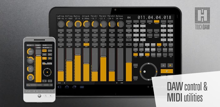

Zum Thema mobile Integration: Ich hab mal rein aus Spaß angefangen für Android eine kleine Remote App zu schreiben, nichts was richtig taugt. Aber ich fände es ja mal spannend, wenn es vielleicht irgendwann eine andere Schnittstelle geben würde außer dem Weg über MIDI. Nicht das diese bit-Schieberei schwierig wäre, aber man hängt immer gleich mit entsprechenden virtuellen MIDI Devices und Mappern rum. Die Kommunikation mit S1 ist zwar Dank dem dynamischen Handling von S1 dann wirklich einfach, aber irgendwie kommt mir MIDI mittlerweile für die mobile Kommunikation etwas altbacken vor. :)

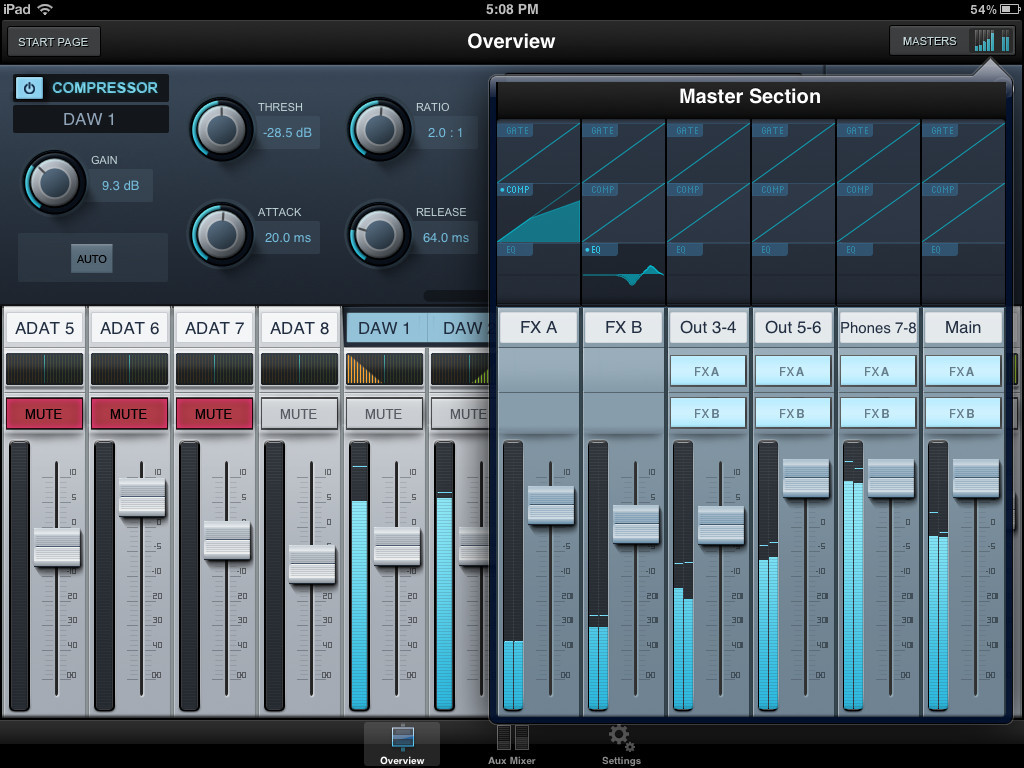

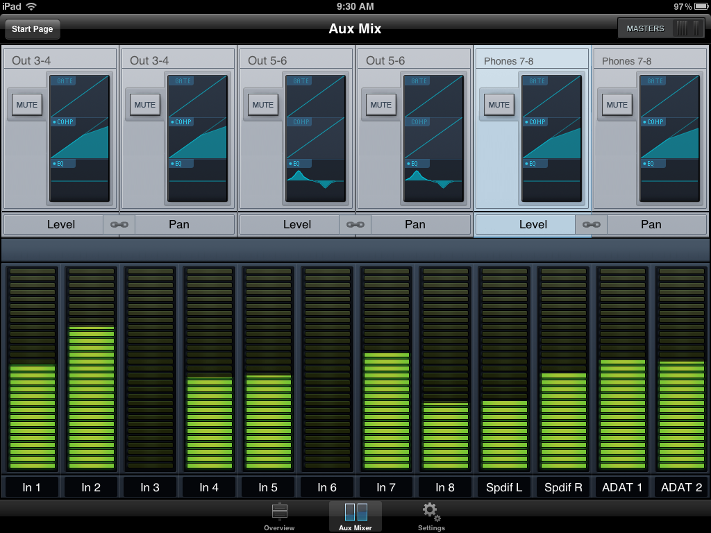

Und für die Audiobox (um die es zumindest in der Überschrift geht) gibt es ja eine ganz eigene Remote.

Mit der VSL kannst du tatsächlich gleichzeitig einen eigenen Monitormix machen (inkl. Gate, EQ, Limiter, Compressor, Delay und Reverb) und gleichzeitig das Signal ohne die in der VSL ausgewählten Effekte aufnehmen. KLASSE!
@Ari: Ich habe heute die REMOTE-VSL installiert und sie läuft wirklich gut! Ich habe auch heute V-Control FREE heruntergeladen und auch das funktioniert einwandfrei bis auf die Transportfelder (stop, Play etc). Die Software TouchDAW kannte ich bisher nicht. Werde ich mir gleich anschauen.

@Ari: ja TouchDAW kenne ich. Das funktioniert auch, wenn man es erstmal eingerichtet bekommen hat. :) Ich hab auch die gleiche MIDI Treiber Lib benutzt wie da zum rum - experimentieren. Na, ich bin weiterhin gespannt, was euch da in den nächsten Jahren noch einfällt, Ideen habt ihr da sicherlich auch und man könnte natürlich mit einer direkten Verbindung zu S1 und einem eigenen Protokoll noch wesentlich mehr machen, als über eine reine MIDI Kommunikation.
