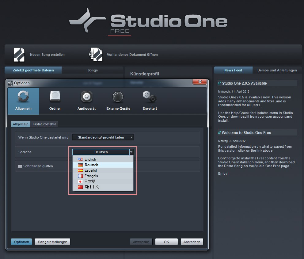

Und was sollte man tun, wenn dort nur "Englisch" zur Wahl steht? Habe heute Studio One Free auf meinem Mac installiert und die Sprache lässt sich mangels Auswahlmöglichkeiten nicht umstellen.
Hallo Trakuna,
also bei mir sieht das in der FREE version so aus.
Ja, bei mir auf einem Windows PC auch, aber die Mac Installation hier will mich keine andere Sprache wählen lassen... Ich hab' sogar schon in der Studio One.settings nachgeschaut, ob ich das eventuell manuell erzwingen könnte, aber da gibt es leider keinen entsprechenden Eintrag.
Kannst du mir mal einen Screenshot schicken, wo das zu sehen ist, wie bei mir?
