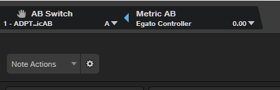

Naja, mit Metric AB ist das ja super einfach, das Ding einfach in den Listen Bus packen, die AB Taste drücken, die gewünschte Taste auf dem MIDI Controller betätigen und oben links in der Ecke einfach miteinander verbinden. Ich hab das bei mir auf dem Stream Deck liegen.
Man kann da sogar zwischen den Tracks switchen wenn man möchte. Da hab ich mir auch eine Seite im Stream Deck für gebaut um schnell zwischen verschiedenen Referenz Tracks zu wechseln.

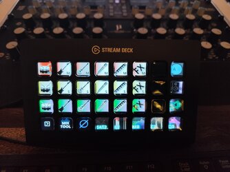

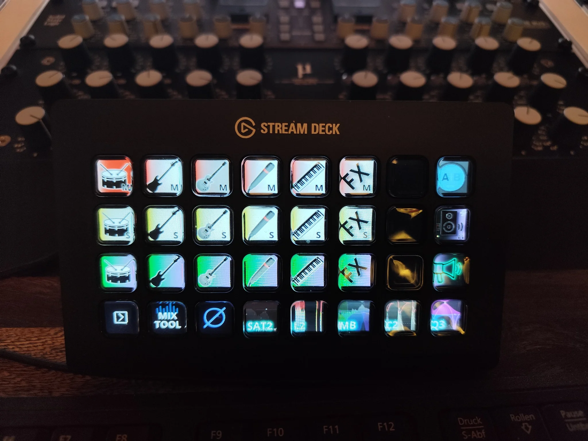

Ja voll, ich bin echt ein Fan von dem Ding. Studio One Makros und das Streamdeck kombinieren sich bei mir extrem gut.
Das hier ist meine "Hauptseite".
Mute, Solo, Edit für meine wichtigsten Subgruppen, ganz rechts MetricAB, Sonarworks und "Master" Limiter für den Export. Den Limiter kann man übrigens dadurch auch noch an oder aus machen, wenn man das Export Fenster schon auf hat. Ganz unten einfach Mixtool, Phase Reverse und die Fabfilter Plugins, weil das die Sachen sind, die ich ständig und überall benutze.
Ich bin kein sonderlich begnadeter Grafiker, aber Hauptsache ich erkenne was die Buttons machen sollen. :p
