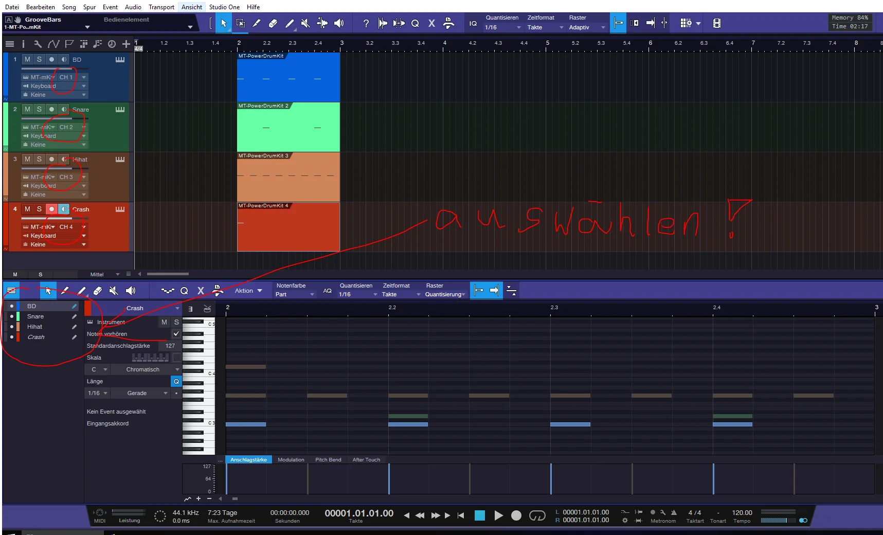

Wahrscheinlich nicht ganz wie du es dir vorstellst, aber es geht.
Du erstellst eine Spur mit Midi Kanal 1, duplizierst diese (Spur duplizieren) so oft du magst und weist jeder Kopie einen anderen Midikanal zu.
Im Editor kannst du dann ganz links auswählen, was du wo einzeichnen willst, also Spur 1 (Midkanal1) wäre die Bassdrum, Spur 2 (Midikanal2) wäre dann zb. die Snare usw. Die Spuren kannst du in eine Ordnerspur packen.
Eine Spur kann in S1 grundsätzlich nur auf einem Kanal senden, es gibt nicht die Einstellung "All", wie du es vielleicht aus Cubase kennst.

In diesem Fall finde ich den Workaround allerdings gut. Seit der Version 4 ist das Multipart-Editing sehr elegant und komfortabel gelöst. Du kannst also alle Parts selektieren und doppelklicken und damit im Editor öffnen. Wenn du "Notenfarbe" oben auf "Part" stellst, siehst du die Noten in der Farbe der Spur (bei Drum-Editing kann natürlich "Anschlagstärke" oder "Tonhöhe" genauso Sinn machen, je nach Geschmack). Das einzige, was zu beachten ist, ist, dass du beim Einzeichnen neuer Noten die Spur auswählst, auf der du einfügen willst, da du sonst zwar auf der richtigen Tonhöhe, aber auf der falschen Spur einfügst (sieht man, wenn Notenfarbe auf "Part" steht). Das geht links, wie EmulatorX gezeigt hat, oder indem du eine Note der entsprechenden Spur anklickst. Kleiner Trick: Wenn es schon eine Note gibt, dann diese Note anfassen und mit gedrückter Alt-Taste an die gewünschte neue Position ziehen. Dann landet die auf der gleichen Spur wie die ursprüngliche Note.
Bisschen tricky, aber im Grunde eigentlich auch nicht umständlicher als wenn man bei einer neuen Note immer den MIDI-Kanal anpassen müsste. Da würde man dann bei dem gleichen Kopier-Workaround landen.

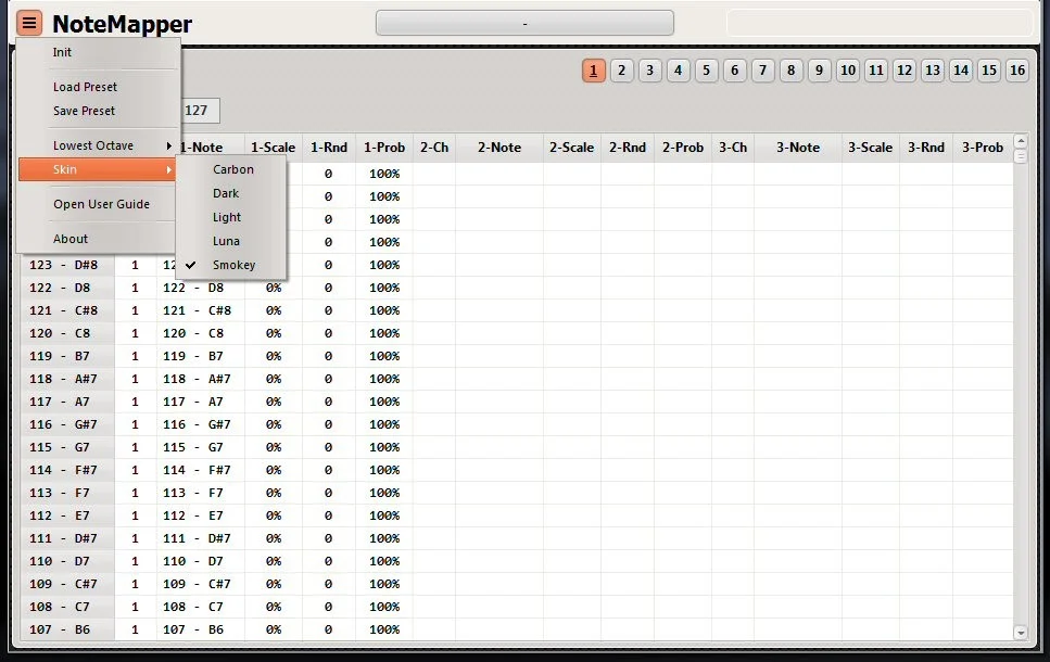

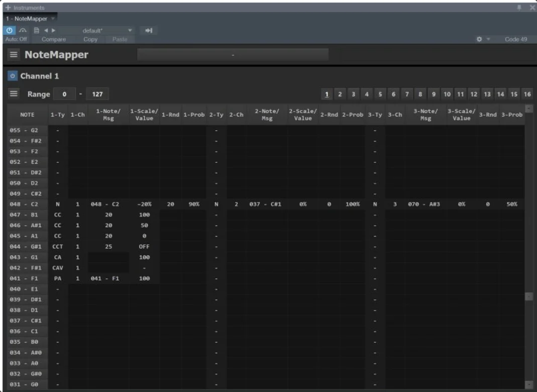

Hallo @WorkFloh , von CodeFN42 gibt ein brauchbares (free / donation) Tools
dafür, laeuft mittlerweile auch stabil, Kinderkrankheiten scheinen weg zu sein.
https://www.codefn42.com/notemapper/
(Auszug)
Each incoming note can be mapped to up to three notes/messages, even on different MIDI channels. This allows you to, for example, let one specific note trigger drum sounds in up to three different drum samplers. In addition, you can scale the note velocity, apply randomization to the velocity scaling, and set a note probability for each individual note.
Reaktionen: WorkFloh
