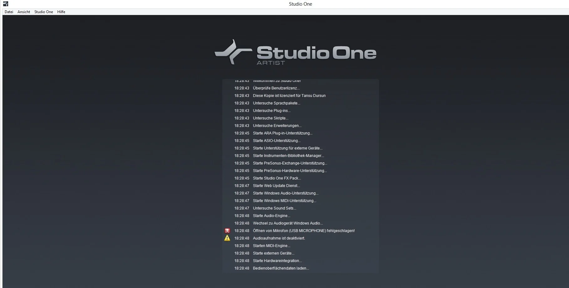

Hallo Leute,
ich hoffe ihr könnt mir helfen, denn ich bin ein richtiger Noob wenns um Studio one artist geht
ich krieg mein mikro einfach nicht zum laufen
habs auch schon mit einem anderen programm getestet und da hat mein mikro funktioniert aber hier klappts nicht :(
was kann ich tun?
und was muss ich euch noch beschreiben damit ihr mir weiterhelfen könnt :D
Danke im voraus ! :)

wenn ich studio one starte und ein projekt öffne sagt er mir auch:
die samplerate stimmt nicht mit ihrer audiogeräteinstellung überein
eingestellte samplerrate: 44.1 kHz
samplerate des geräts: 48.0 kHz
und nein ich denke ich hab kein Asiotreiber installiert
welchen würdet ihr mir empfehlen? (sollte kostenlos sein)
