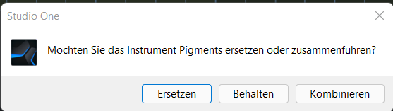

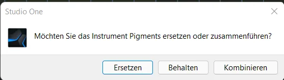

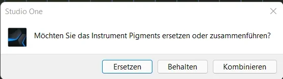

Auch einfach mit DragDrop und den Modifikator-Tasten rumspielen, ist sehr intuitiv.
Dazu habe ich eine Frage: Wenn ich ein VST-Instrument auf eine bestehende Instrumentenspur ziehe, kommt dieser Dialog:
Gibt es dazu einen Modifikator, mit dem ich die Option "Ersetzen" ausführen kann, ohne dass diese Dialog-Box erscheint?
Keinen Modifikator, aber du könntest es über einen Tastatur-Shortcut machen. Der Befehl "Browser - Insert Selected Instrument" hat ein Argument "Replace". Du könntest also fix ein Makro anlegen mit "Insert Selected Instrument" und Replace=1. Dann kannst du dieses Makro auf eine Taste legen und damit dann das Instrument einfügen (mit direkt ersetzen, ohne Dialog).
Reaktionen: solokeyboarder
Ich würde die Taste Enter nehmen, da "ersetzen" sowieso schon von haus aus markiert ist :LOL:
Reaktionen: solokeyboarder und Graham
Danke, gute Idee!
Ach, jetzt komm mir nicht mit so einer simplen Antwort um die Ecke :p...auf die Idee bin ich echt nicht gekommen :kopfwand:
