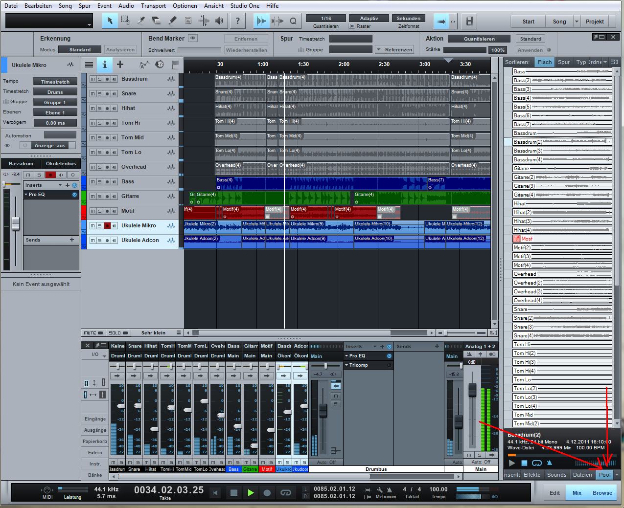

Erstelle einfachen einen vorgefertigten Song mit dem "Rough"-mix der Spuren.
Also so wie du es bisher gemacht hast.
Auch dannach "als Vorlage speichern" ist völlig korrekt.
Nur vorher lösche einfach sämtlich Audiodateien des Songs.
Mach einfach den Browser auf in S1 und klick auf "Pool". Dort alle deine Audiospuren löschen.
(siehe Screenshot)
DANN erst als Vorlage speichern.
Schon hast du ein Template für zukünftige Songs DERSELBEN Recording-Session.
Brauchst also zukünftig nur noch das neue Template öffnen.
Und vom Windows Explorer die Audiodateien auf die jeweiligen S1 Spuren ziehen.
Fertig. :)
