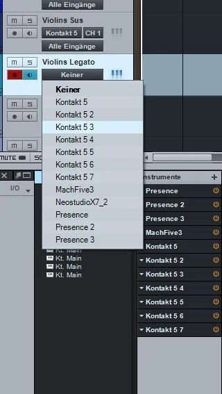

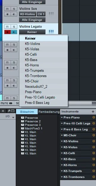

Man kann ja dort sehr einfach die Instrumente umbenennen. Das ist nicht gefährlich sondern hilfreich, wenn man mit vielen virtuellen Instrumenten arbeitet.
Denn wenn die Instrumente dort alle nur Presence, Presence 2, Presence 3, Presence 4 oder Kontakt5, Kontakt5 2, Kontakt 5 3 usw. heißen, dann ist das nicht hilfreich.
Diese Namen tauchen dann ja, wie schon bereits erwähnt, in einem MIDI Track als Ziel für das Instrument aus.Und da ist es einfacher man kann zwischen Piano, Violinen, Drums etc. auswählen anstatt Presence, Presence 2, Presence 3 usw.

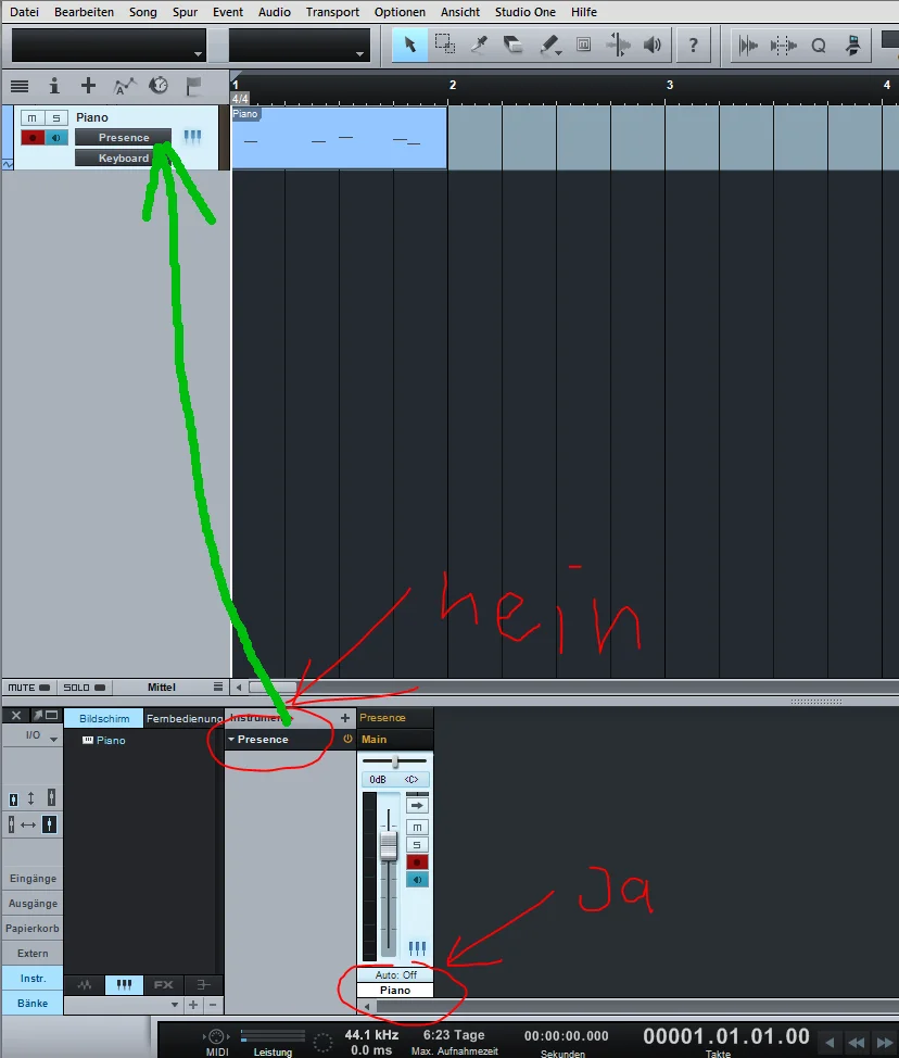

Ich glaub ich hab deinen Fehler anhand deines Videos erkannt organix.
Benenne mal das Instrument nicht in der Mixeransicht über "Instrumente" um, sondern direkt am unteren Mixerkanal.
http://s1.directupload.net/images/140722/qvkatdzl.png
Sollte dann eigentlich problemlos funktionieren (grad selbst ausprobiert).
Da bleibt dann bei mir auch der gewählte Instrumentennamen erhalten.
Das ist aber nicht das gleiche. Die Benennung des Mixerkanals bringt keine Ordnung in den Midi Ausgangskanälen.
Denn schau mal in Deinem eigenen Bild in den Midi Kanals, da steht "Presence" und nicht Piano in der Midi Ausgangszuweisung.
Wenn man, wie schon ein paar mal erwähnt, die Instrumente im Instrumenten-Rack der Mixerkonsole benennt, dann werden diese Namen in der Midi Ausgangsliste eines Instrumenten- bzw. MIDI-Kanals gezeigt. Und da fällt es dann deutlich leichter eine Zuweisung zu machen.
Ich habe mal 2 Screenshot angehängt, die das hoffentlich verdeutlichen.
