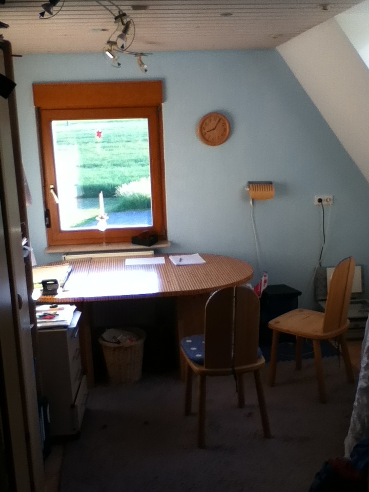

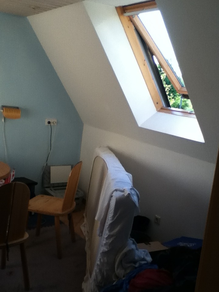

Bilder: Alles was noch drin ist kommt raus. Elchen tisch ich nehme weiß ich noch nciht, vielleicht bau ich mir einen aus dem massiven Rundem, der auf dem Bild zu sehen ist.

Hallo
1. Ist der Raum geeignet?
So wie ich Bilder und Raumgröße verstehe, eher nicht....
Eine Skizze des Raumes wäre dennoch von Vorteil. Mit eingezeichneten Fenstern, Türen und Dachschräge......

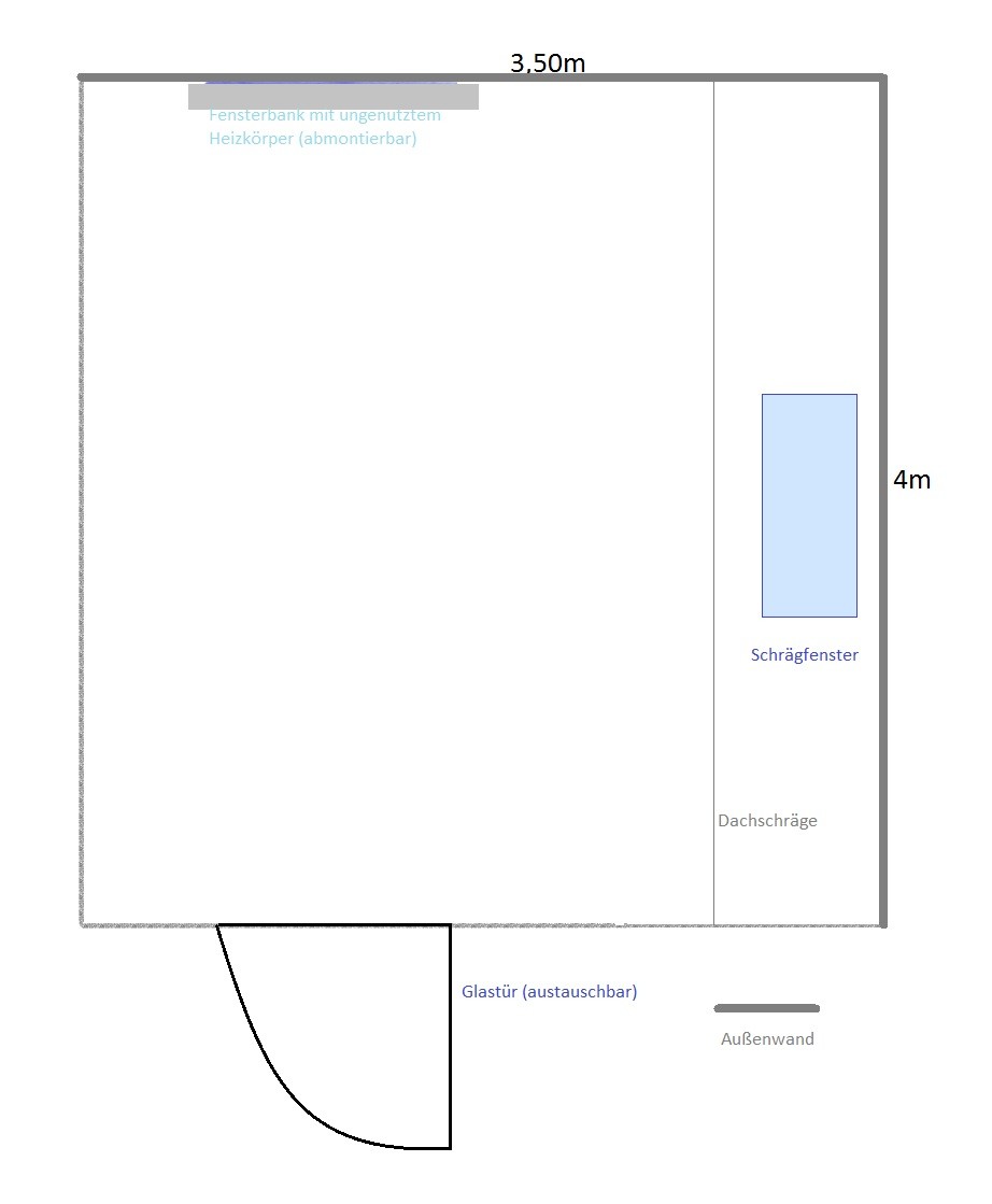

Ich hatte leider nur Paint zur hand. wenn mir jemand ein geeignete Programm nennen kann, mach ich den Plan gerne neu :)
Die Frage ist auch, wo es klantechnisch am geschicktesten ist den Tisch mit den Monitorboxen aufzustellen.
mittig unter dem Schrägfenster würde die beste Symmetrie bieten.
LG
In erster Linie kannst du nur dafür sorgen das Fenster und Tür so gut wie möglich dicht gemacht werden. Eine andere Möglichkeit Schall von außen nach innen oder innen nach außen zu dämmen gibt es nicht.
Ich denke die Monitore an der Schrägen Seite Aufstellen dürfte besser sein.
Auf jeden Fall lassen sich so Erstreflektionsabsorber an den seitenwänden installiern, und befinden sich nicht genau bei Fenster und Tür.
Und die "Decken" Reflektionen werden vielleicht? gleich nach hinten geleitet.
Ob an der gegenüber liegenden Seite ein besseres Messergebniss zu sehen ist, kann nur eine Messung bestätigen.
Also einmal stereodreieck bei der Dachschräge aubauen und messen, danach gegenüber messen.
Die Messungen hochladen . (Anleitung zur Messung ist in meine Link #2 enthalten ;) )
