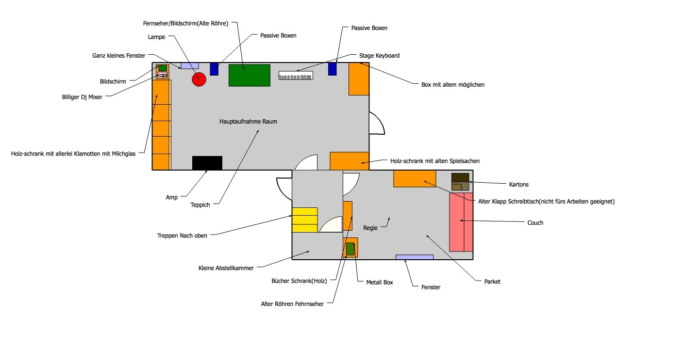

Eine Raum in Raum konstruktion lasse ich mal außen vor.(ist ja eh alles zu klein bei dir ,denk ich)
Zuerst würde ich eine genaue bemaßte Skizze der Räume zeichnen,und deren Einrichtung.(zeichne nur ein was du wirklich noch brauchst,alles andere sollte entfernt werden).
So wird man dir raten können welcher Raum für was besser geeignet ist.
Dannach solltest du wissen was der mindest Aufwand ist um eine Ordentliche Regieakustik zu haben.
Dazu diesen Thread Bassbehandlung poröser Absorber lesen.
Da du in der ersten Skizze deine Boxen in die kürzere Raumlänge spielen läßt ,würde ich sagen lese auch Basic Akustik FAQ
Dannach wirst du ,glaub ich ,gezielte fragen stellen können.
