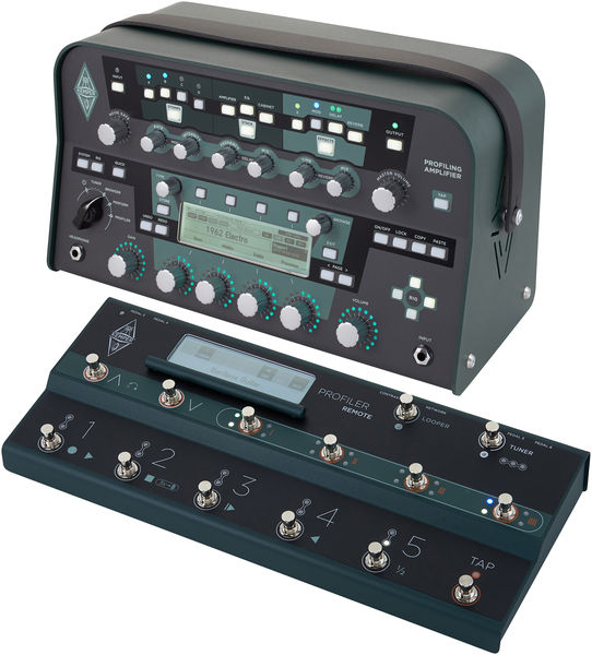

Wie sieht so ein Camper aus
Reaktionen: Gelöschtes Mitglied 86663, Ennui und EarDrum
Das hier noch mit Expression-Pedal.
