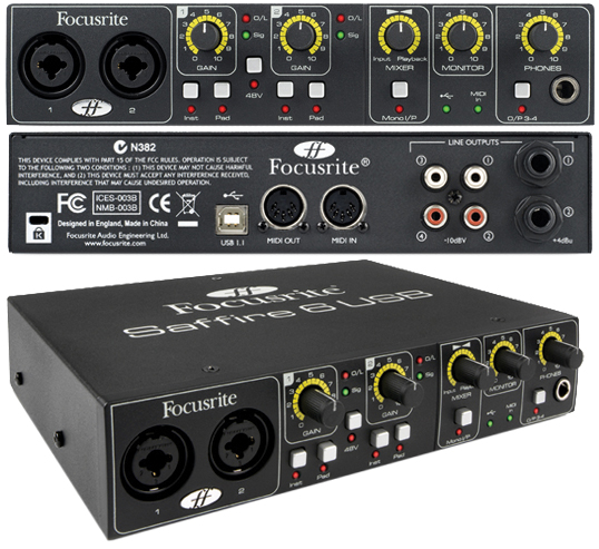

Dann schmeiß das Mischpult raus und kauf dir ein ordentliches Interface. Mit rund 150€ bist du schon dabei!
Z.B. das.
https://www.thomann.de/de/focusrite_saffire_6_usb.htm
