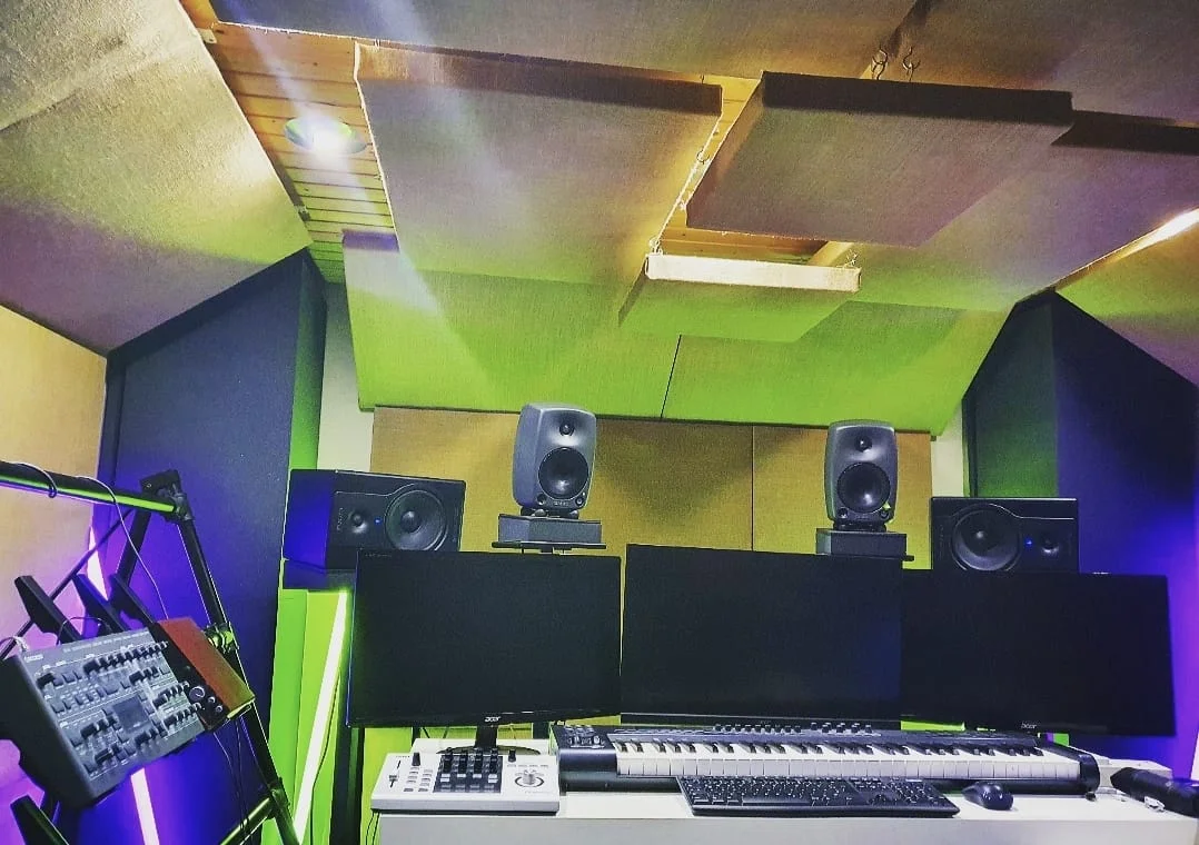

Da geht natürlich noch mehr aber das ist nicht meine Frage. Es geht mir gerade nur darum, wie ich 3 gemessene Signale (L/R + Sub) mittels EQ korrigieren kann. Es sind auch nur leichte Anpassungen. Logisch dass der Raum da der Hauptfaktor ist. Für alle die es interessiert, hier mal ein Foto. Bassfallen in den Ecken, Absorber im kompletten Raum und Teppichboden.

:lol: Ein bisschen Platz für mich und Geräte sollte ja auch noch im Raum sein. Der Akustikdesigner hat leider nicht ganz so viel Plan, das bin ich nämlich selber. Ich brauche auf jeden Fall noch zusätzlich Bassfallen, ab 600 Hz sind die Messungen einigermaßen linear.
