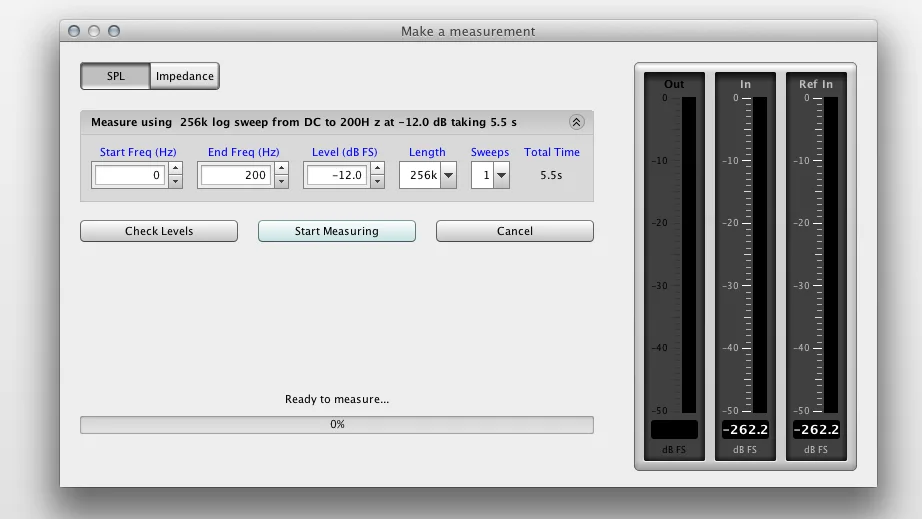

undzwar wenn ich versuche einzupegeln,wird mir ja auch die output lautstärke angezeigt,wenn ich die dann am Interface leiser oder Lauter mache,passiert nichts an der anzeige in rew,sie bleibt durchgängig bei 6,4 bis 6,6!
Ich hoffe mir kann da jemand weiterhelfen!
mfg Benni
die output lautstärke ist der digitale pegel den REW (sie Screenshot bei Level db FS) ausgibt. der lautstärkeregler an deinem interface kommt erst später und beeinflusst den pegel der software nicht.
