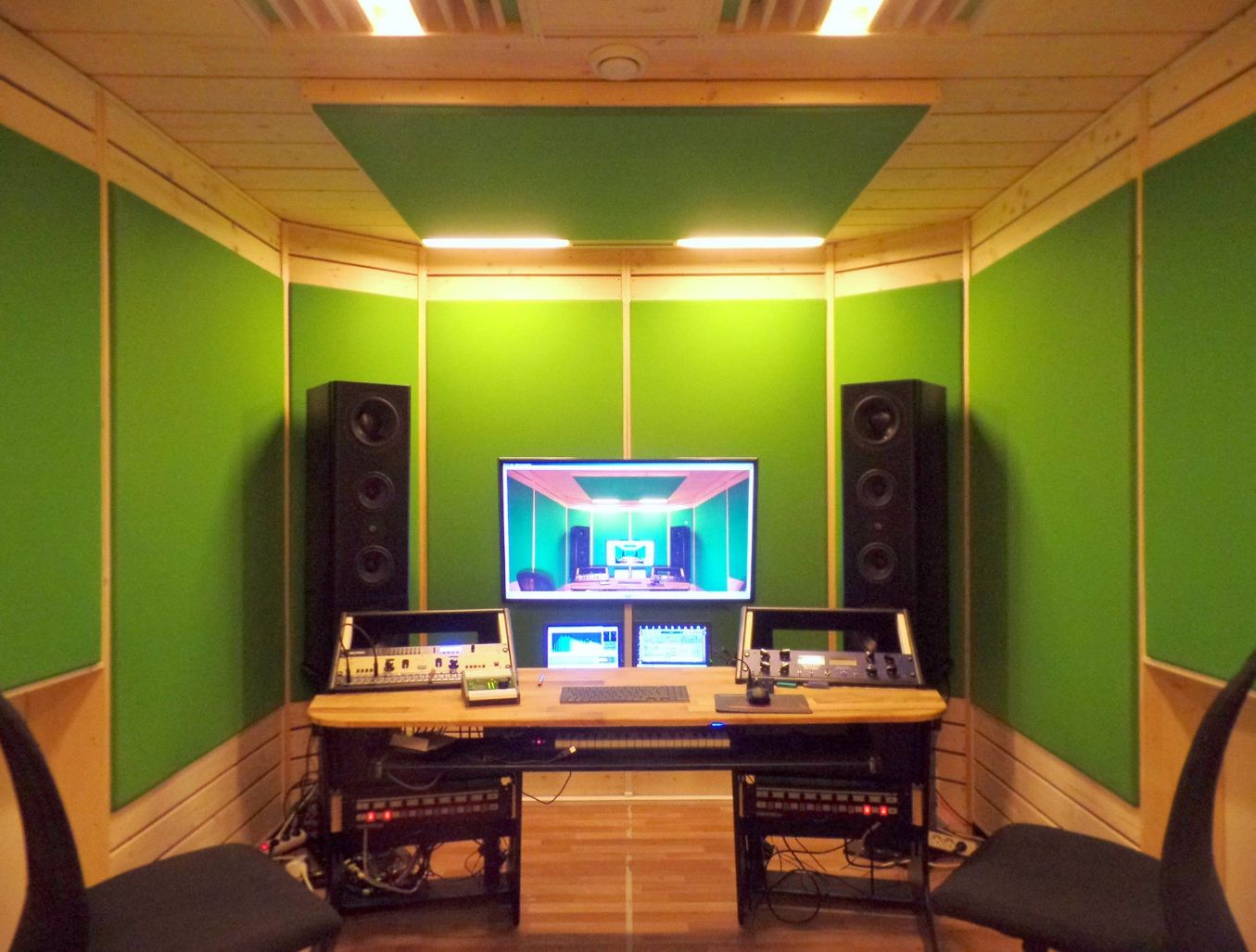

ich hatte ja auch jahrelang hs80
jetzt die suter/ohlhorst 515/99
der sweetspot ist gigantisch groß geworden.
das liegt vor allem an der d'appolito anordnung.
ich würde dir also dazu raten dich eher richtung d'appolito-konzepten umzusehen wenn es dir um einen möglichst großen sweetspot geht. nur bei einem sehr kleinen sweetspot (unter 1,20 schätz ich mal) wird es dann auch mit d'appolito anordnung kritisch weil sie halt nen gewissen abstand benötigen. muss man wohl testen und hören.
die stereowahrnehmung und tiefenstafflung steigt dann wohl mehr mit der qualität der chassis und weichen und wie gut die gematcht sind also sowohl im frequenzgang als auch auf zeitlicher ebene.
immer davon ausgehend dass der raum nicht das schwache glied der kette ist.
die hs80 waren gute lautsprecher für ihr geld. keine frage. in dem preisbereich würd ich sie immernoch empfehlen. man kann mit ihnen sinnvoll arbeiten.
aber ein besserer (=teurerer) lautsprecher ist einfach ganz klar besser vor allem dann auch in den punkten panorama, tiefenstafflung und transientenwiedergabe. das sind schon sehr deutliche unterschiede. nur äpfel mit birnen (günstig vs sehr teuer) zu vergleichen wäre quatsch.
