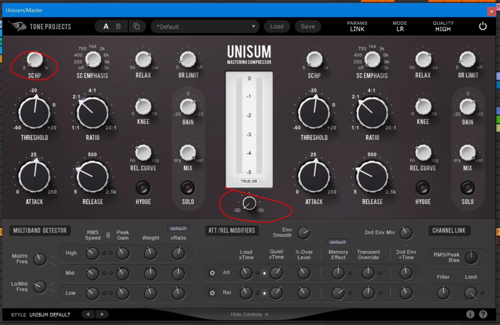

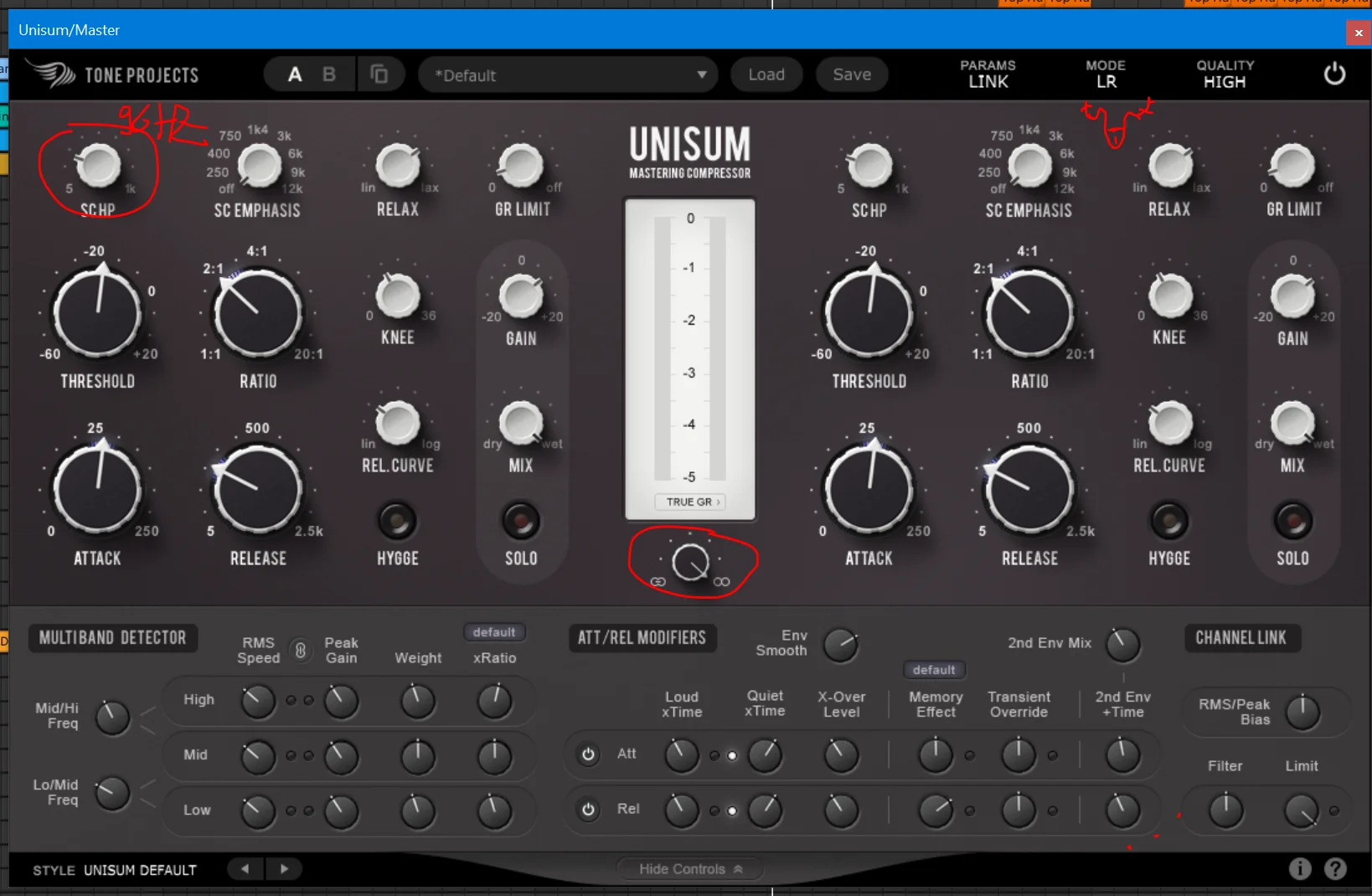

Ich meine ja keinen M/S Kompressor - darüber kann man auch wunderbare Abhandlungen schreiben, sondern den Effekt, dass ein Dual Mono Kompressor nicht so sehr...
OK! Einfach 2 Beispiele zum Sehen und Hören:
1. Linked SC - die Parameter ergeben sich aus den Screenshotz. Ach ja, zur Vergleichbarkeit habe ich GR Limit von 3dB angesetzt, d.h. es kompressiert bei beiden ziemlich genau 3dB.
2. Unliked SC - Identische Einstellungen bis auf Unlinked
Reaktionen: Kassette, Graham und Entone

  • #55
@muffy
Ich höre keinen Unterschied
Achte mal drauf, wie beim ersten Beispiel die Kick den Rest wegdrückt und den Gesamtmix zum Pumpen bringt. Wobei das ja eigentlich eher wegen dem (fehlenden) Sidechain-Filter ist. Das hat jetzt mit Dual Mono nicht so wahnsinnig viel zu tun. :D Naja egal: SCHNIEDEL
Reaktionen: Kassette, Schlumpfpeter und muffy
