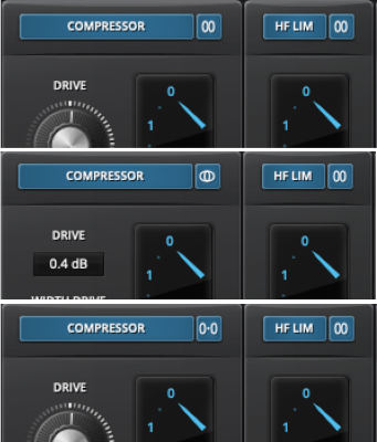

ich probiere ab und zu ganz gerne mal einige der genannten kompressionsmöglichkeiten aus.
gut geht das mit dem limiter 6 ge.
der hat einen stereo-summen, einen stereo-weiten- und einen dual-mono- modus
(an den kleinen symbolen neben dem compressor-balken erkennbar)
bei der summenkompression wird alles zusammen komprimiert.
bei der sidekompression kann der focus stereogebunden auf die sides gelegt werden.
bei der dual-mono kompression wird jeder kanal unabhängig voneinander komprimiert.
beim schlagzeug heißt das bei kompression incl. makeup:
summe - alles wird komprimierter
sides - mehr stereo
dual-mono - das stereobild kann sich unter umständen mehr zu einer seite verlagern
(aber auch ausgeglichener sein, wenn es das vorher nicht war)
Alles alles klar, aber sobald du halt ein Schweinchen unter den Instrumenten hast, das über den gleichen Channel des Dual mono kommt, kannst du den Ansatz in die Tonne treten. Dann macht dir das Standtom das geprügelt wird, dein schönes Crash kaputt oder was auch immer, dann muss ich doch letztendlich wieder den Multimonokompressionsansatz wählen bzw. das Schlagzeug ggf in Minigruppen aufteilen und auch so dann verarzten.
Was was ist weiß ich schon, nur der tiefere Sinn bei einem Drumkit mag sich mir aus meinen vorgenannten Argumenten nicht erschließen.

na ich denke, sowas macht sinn bei zb. einer verkorksten drum-aufnahme, wo man das in einem speziellen frequenzbereich (vom multiband) nutzt.
