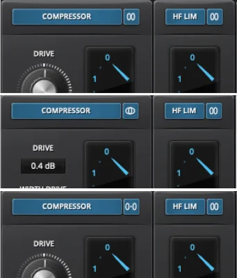

ich probiere ab und zu ganz gerne mal einige der genannten kompressionsmöglichkeiten aus.
gut geht das mit dem limiter 6 ge.
der hat einen stereo-summen-, einen stereo-weiten- und einen dual-mono- modus
(an den kleinen symbolen neben dem compressor-balken erkennbar)
der hat einen stereo-summen, einen stereo-weiten- und einen dual-mono- modus
bei der summenkompression wird alles zusammen komprimiert.
bei der sidekompression kann der focus stereogebunden auf die sides gelegt werden.
bei der dual-mono kompression wird jeder kanal unabhängig voneinander komprimiert.
beim schlagzeug heißt das bei kompression incl. makeup:
summe - alles wird komprimierter
sides - mehr stereo
dual-mono - das stereobild kann sich unter umständen mehr zu einer seite verlagern
(aber auch ausgeglichener sein, wenn es das vorher nicht war)
