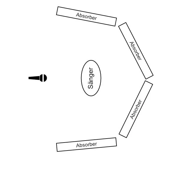

ich habe mir 4 Absorber Stellwände gebastelt und diese wie eine Booth um mich herum gestellt. Die Wände sind 20 cm dick und 2 Meter hoch.
Wenn ich jetzt stehe habe ich trotz der Wände immer noch störend Reflexionen auf der Vocalaufnahme wenn ich mich hinsetze klingt es schon fast perfekt .
Woran kann das liegen ?
Liegt es oben an der Decke da es offen und so höher ich bin um so stärker werden die Reflexionen ?
Würde es was bringen wenn ich oben noch ein Absorber drauf lege ?

Stell Dir mal die Richtcharakteristik Deines Mikrofons vor (vermutlich Niere) und schaue (in Gedanken) vom Mikrofon aus, welche Flächen im aufzunehmenden Bereich sind.
Nur zur Sicherheit - hast Du die Wände so aufgestellt?

Ja so habe ich es gemacht ... wieso Resonanz? Es sind doch kein Flächen die gegenüber stehen ....
habe jetzt einen Absorber oben drauf gelegt und das Problem ist weg!! Die Aufnahmen klingen jetzt echt Bombe vielleicht noch untenrum etwas zu dick. Kann man da noch irgendwie was machen klar in der DAW mir Eq oder Multiband aber an der jetzigen Akustik noch irgendwas verbessern ? Wie gesagt mir gefällt es ist absolut trocken und direkt das Signal nur untenrum etwas dick
