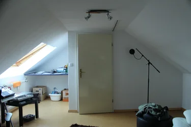

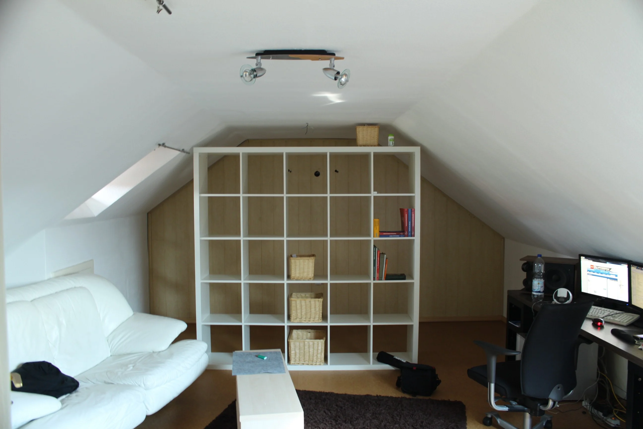

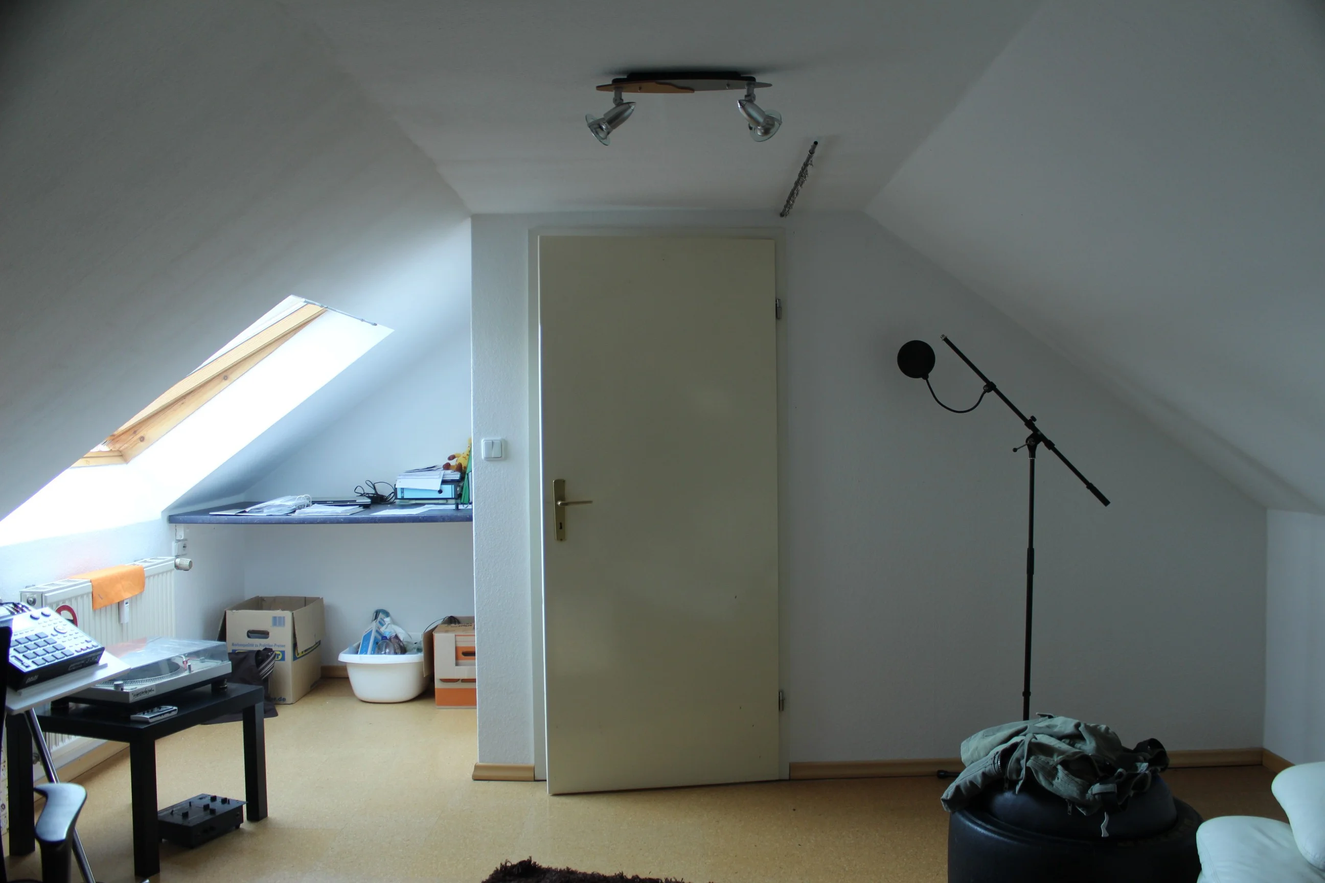

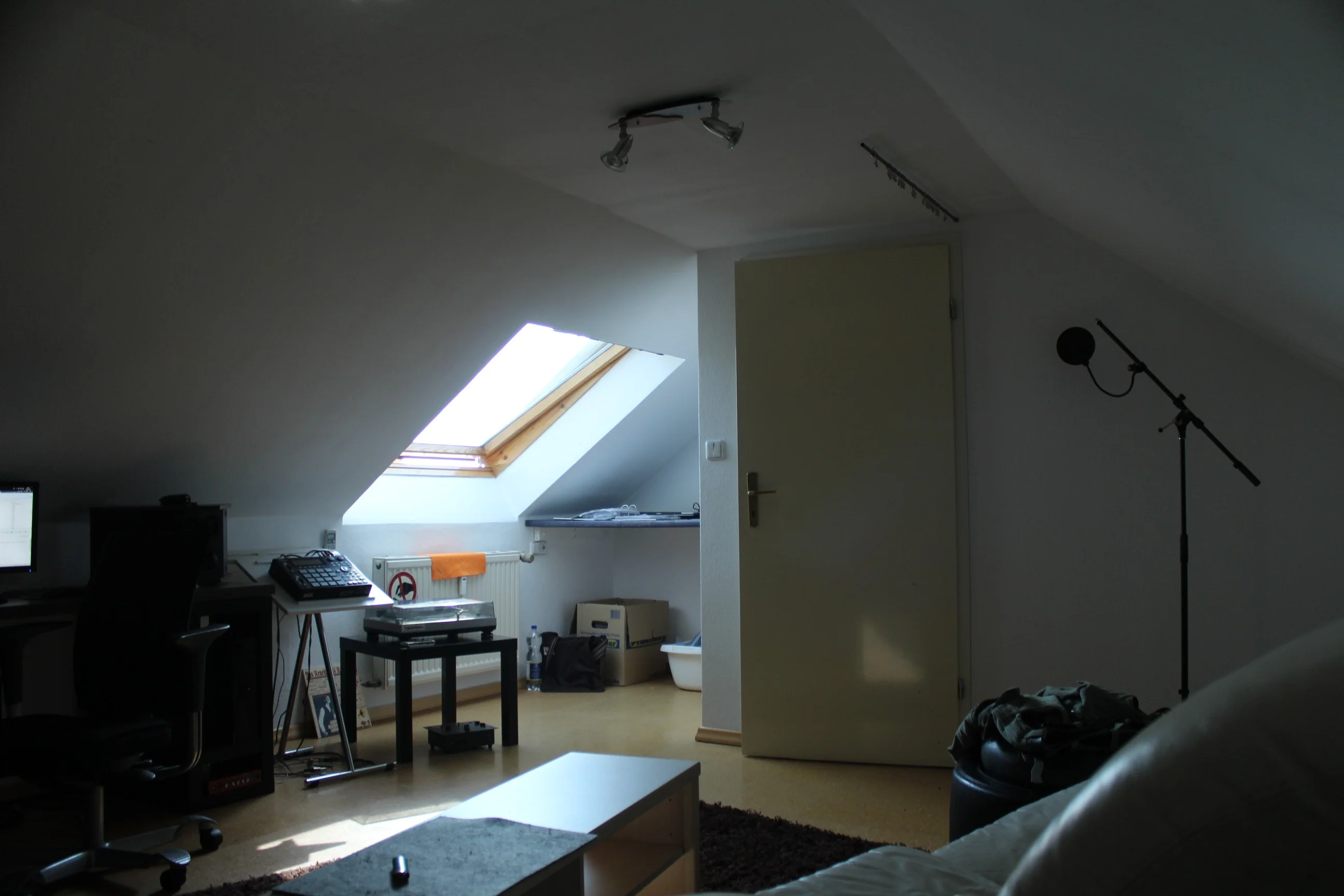

Guten Abend miteinander,
ich möchte in dem unten gezeigtem Raum, eine Aufnahmemöglichkeit realisieren, rein für Vocals.
Am liebsten wäre mir das ganze in dem "Eck" in dem der Micständer steht, der Raum dient nicht zum Abhören, es sollen lediglich Vocals eingesungen werden ohne das dabei großartige Reflektionen entstehen.
Das wäre dann die 4te Aufnahmemöglichkeit, die ich bisher in Betrieb nehme - alle 3 davor, waren gespickt von klassischer Fehlberatung und mangelnder Recherche meinerseits.
Die 3 Aufnahmemöglichkeiten davor waren meistens so 2 x 2 Meter - klassisch vollbepackt mit Noppenschaum, bla bla - den Rest erspar ich euch, denn das Ergebnis könnt Ihr euch vorstellen
Nachdem ich auch in diesem Raum wieder sehr dilletantisch vorgegangen bin und die besagte Ecke einfach mit Noppenschaum bestück habe, um dann festzustellen das es so dermaßen tiefe Reflektionen gibt hab ich Sie kurzerhand wieder abgerissen...wurde zwar besser nachdem ich das Sofa zusätzlich in die Ecke geschoben habe aber das macht alles kein Sinn...Wozu ist dieser Noppenschaum überhaupt dienlich, in einem prof. Studio habe ich diesen noch nie wahrgenommen.
Nach gut 10 Stunden einlesen in diesem Forum, bin ich um einiges schlauer - leider noch nicht so 100%, da sich viele Beiträge um Regieräume handeln und ich wahrscheinlich aufgrund meines laienhaften Wissen auch viele Fachwörter durcheinander bringe.
Meine Überlegung war nun folgenden:
3 Stellwände (Absorber) in die Ecke um Raum zu sparen, so nah wie möglich an die Wände - Problem - Dachschräge (unterschiedlich große Absorber?) - muss/sollte in den Freiraum hinter den Stellwänden dann noch etwas passieren (Chunks?)
Das Mikro ausgerichtet, so dass ich mit den Rücken zur Stellwand stehe - was passiert nun im vorderen Raum, brauch ich weitere Absorber im Raum - wo wären diese anzubringen, macht es überhaupt Sinn in der Ecke aufzunehmen oder sollte ich mir Gedanken über ein anderen Setup machen?
Ich "quäle" (nicht negativ gemeint, sehr interessant und aufschlussreich, großes Lob an die Verfasser) mich gerne nochmal durch die Stickys, wenn Ihr der Meinung seid :)
Zum Einsatz kommt hier ein Rode* NT1A, falls eine weitere Bemaßung des Raums notwendig ist, reiche ich diese gerne nah.

Hallo und :welcome:
Zu Sonorock:
Auf der Herstellerseite ist das Volumen angegeben... Damit und mit den Außenmaßen kannst du dir die Anzahl der Platten ausrechnen. Die variiert nämlich je nach Plattenstärke.
Mein Tipp: Lass es dir im Baumarktum die Ecke bestellen! Damit sparst du dir die 50€ Versandkosten!
Die Stellwände selbst sollten den Bereich in Kopfhöhe plus minus 30 cm abdecken. Der Vorteil von den Stellwänden: Du bist flexibel, was die Aufstellung angeht... Also einfach ausprobieren ;)

Was du noch beachten solltest: Mit der Methode und dem entsprechenden Nierencharakteristik-Mikro kann man eine ziemlich trockene Aufnahme hinbekommen... Wenn das gewünscht ist: gut... Wenn nicht, musst du mit der Aufstellung im Raum experimentieren oder in Diffusoren investieren, was aber bei deinem Raum nicht ganz intuitiv und einfach machbar wäre...
Aber wie gesagt: Die Stellwände sollten erstmal Besserung schaffen.
WIe gestaltet sich das ganze eigentlich mit der Decke, die oft angesprochen wird und nicht ausser Acht gelassen werden sollte - gibt es da irgendeine Lösung, vllt. eine Art Absorberaufsatz für die Stellwände? Ist ne Mietwohnung, alles mit Rigips ausgekleidet - kann/will hier nicht soviel an der Bausubstanz rumwerkeln.
Es ist ja doch etwas verwinkelt in dem Zimmer...herrjeh, ich werd mich noch weiter mit der Materie auseinandersetzen, sehr interessant. Ist es nicht im Grunde so, dass Vocals eine Art gebündelte Schallwelle bilden. Auch hier sollte doch der Einfalls gleich Ausfallswinkel sein, sobald diese auf eine refklektierende Stelle treffen?
