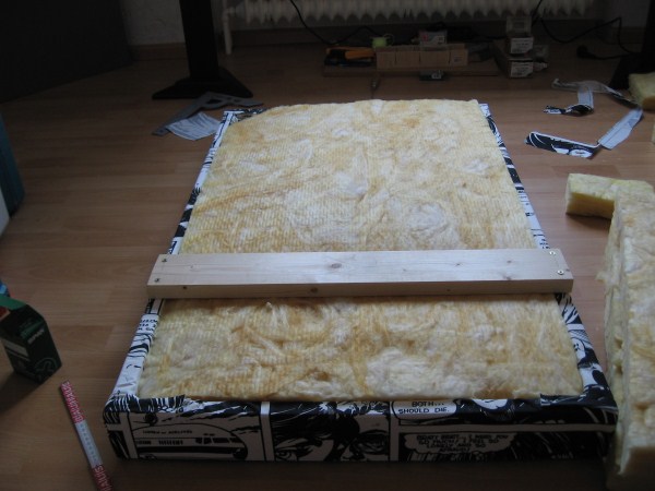

Wie bring ich die Absorber am besten an?
Baue Dir am besten solche Rahmen, z.B. wie ich es gemacht habe.
Auf der Rückseite schraubst Du einfach quer - etwa im ersten Drittel - eine Latte auf, die
sozusagen als Einhängepunkt dient. Dann befestigst Du an der Wand einfach 2 Winkel auf die Du den Absorber "einhängen" kannst.

Wenn ich den Absorber 20cm dick mach,
sollte dann auch der Rahmen 20cm tief sein?
Will nur alles rivhtig machen bevor ich anfang!
Ich glaub nicht das der Rahmen sich spürbar auf die Akustik auswirkt. Ich denke aber das ein gleich dicker Rahmen dem ganzen mehr Festigkeit gibt. :)
Lass dir das aber erst noch von nem Profie bestätigen denn ich les mich grad in das Thema Raumakustik ein.
