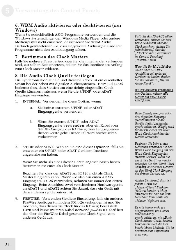

Wenn wir gerade beim Thema sind einmal eine ganz blöde Frage:
Wie soll man bei dem eigentlich 2 [g=131]Adat[/g] [g=60]Wandler[/g] clocken? :)
[g=60]Wandler[/g] als Slave? Das Clock Signal wird über die ADAT Schnittstelle an beide [g=60]Wandler[/g] geschickt.
Hm... sollte ich jemals in die Breduille kommen, würde ich mich erst einmal an die Bedienungsanleitung halten (und hoffen, dass es funktioniert :-) ). Dort steht:
frankye schrieb:
Ich befinde mich aktuell in dem Glauben, dass der [g=131]Adat[/g] Sync nur von Out -> In und nicht umgekehrt funktioniert...
kickback schrieb:
frankye schrieb:
Na kalr, aber die meisten [g=60]Wandler[/g] haben In und Out, da musst Du dann halt beide Kabel verbinden! Ansonsten Word-Clock, kann das ALesis aber nicht.
Ja, aber das IO 26 hat keine Outs ;)
Danke für den Screenshot!
Oha na ja so ist das halt mit Billigequipment!
Danke euch beiden; ich dachte schon, ich steh auf der Leitung ;)
das Alesis io26 kostet mittlerweile nur noch 319€
Danke, aber das mit dem Sync klingt mir schon zu kompliziert; der Preis ist also auch kein Argument - außerdem bin ich eigentlich zufrieden mit meinen Soundkarten ;)
Man kann zwei [g=131]Adat[/g]-[g=60]Wandler[/g] (die haben idr [g=151]Wordclock[/g]) untereinander syncen und das Alesis auf slave stellen.
