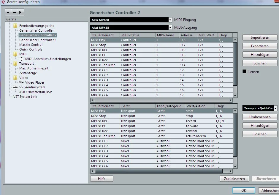

Also mein MPK88 springt beim 2. mal Stop zum Startpunkt (wo ich Play gedrückt hatte) zurück.
Reaktionen: techno
@ techno
naja trotzdem vielen Dank für deine Mühe!
@ Backbeat
wie hast hast du das ganze denn konfiguriert ?? Du wolltest mir doch noch die XML Datei zusenden..
Habe versucht mir den Tap Tempo Knopf so wie du als Return to Zero mir zu nutze zu machen.. Doch bei mir passiert leider nix....
Wenn ich Tap Tempo drücke und danach im generischen Controller die Lernen Taste Klicke kommt da nix an.. ich sehe auch das kein Midi Signal ankommt wenn ich auf Tap Tempo drücke....
Wo muss ich das denn genau im MPK einstellen ?? Wenn ich Tap Tempo und danach auf edit drücke kann ich nur die BPM Zahl einstellen....
Tap Tempo funktioniert bei mir auch nicht die Taste sendet keine Midi Events, das war nur vom ausprobieren so drin.
Ich schick dir morgen die XML!
achsooo gut ok dann brauch ich da garnicht weiter rumprobieren...
alles klar hoffentlich klappt es dann mit deiner Konfiguration für return to zero
