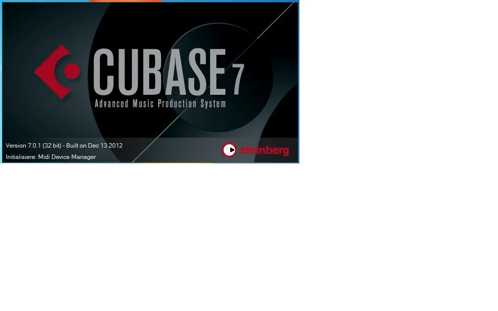

Ich starte Cubase und bei: "Initialisiere Midi Device Manager" bleibt Cubase hängen und läuft erst weiter, wenn ich den USB Stecker vom Keyboard abstecke. ( siehe Anhang" Fehler1 " )
Beim nächsten Versuch komme ich mit angeschlossenem Keyboard bis in das Cubase Hauptmenü und wähle mein Project aus. Ich will das Project laden und zack hängt Cubase wieder und sobald ich wieder den USB Stecker vom Keyboard ziehe läd er das Project.

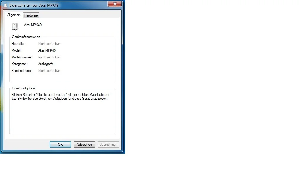

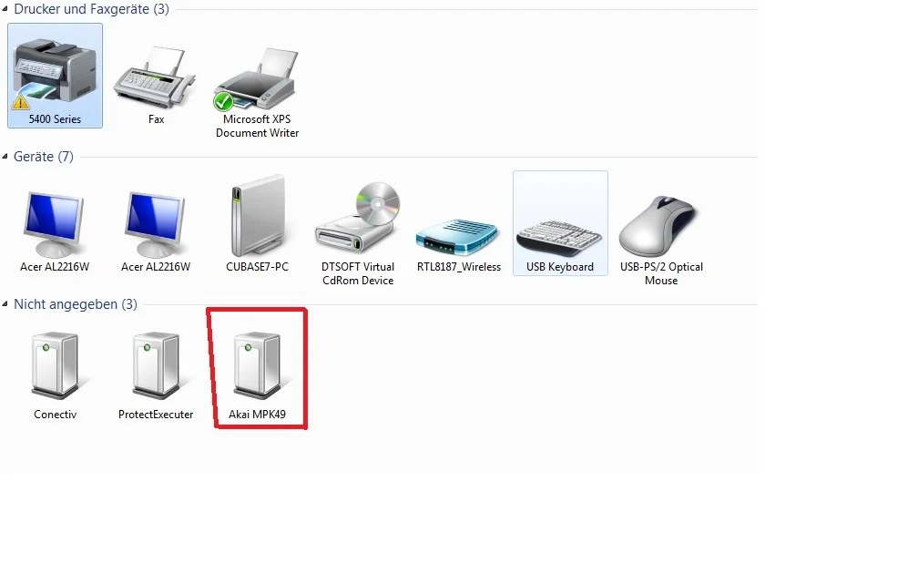

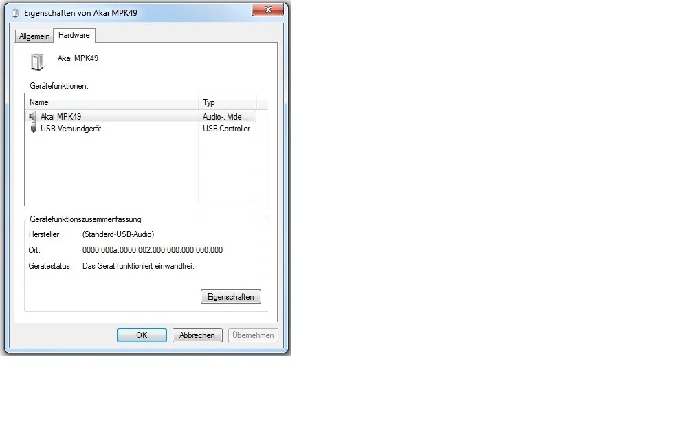

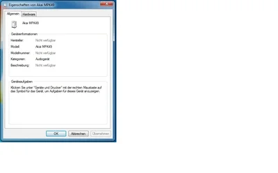

Was ich auch komisch finde ist dass er das Keyboard in Windows als Audio,Video und Gamecontroller und USB Verbundgerät anzeigt ( Siehe Anhänge "Eigenschaften Allgemein und Eigenschaften Hardware").

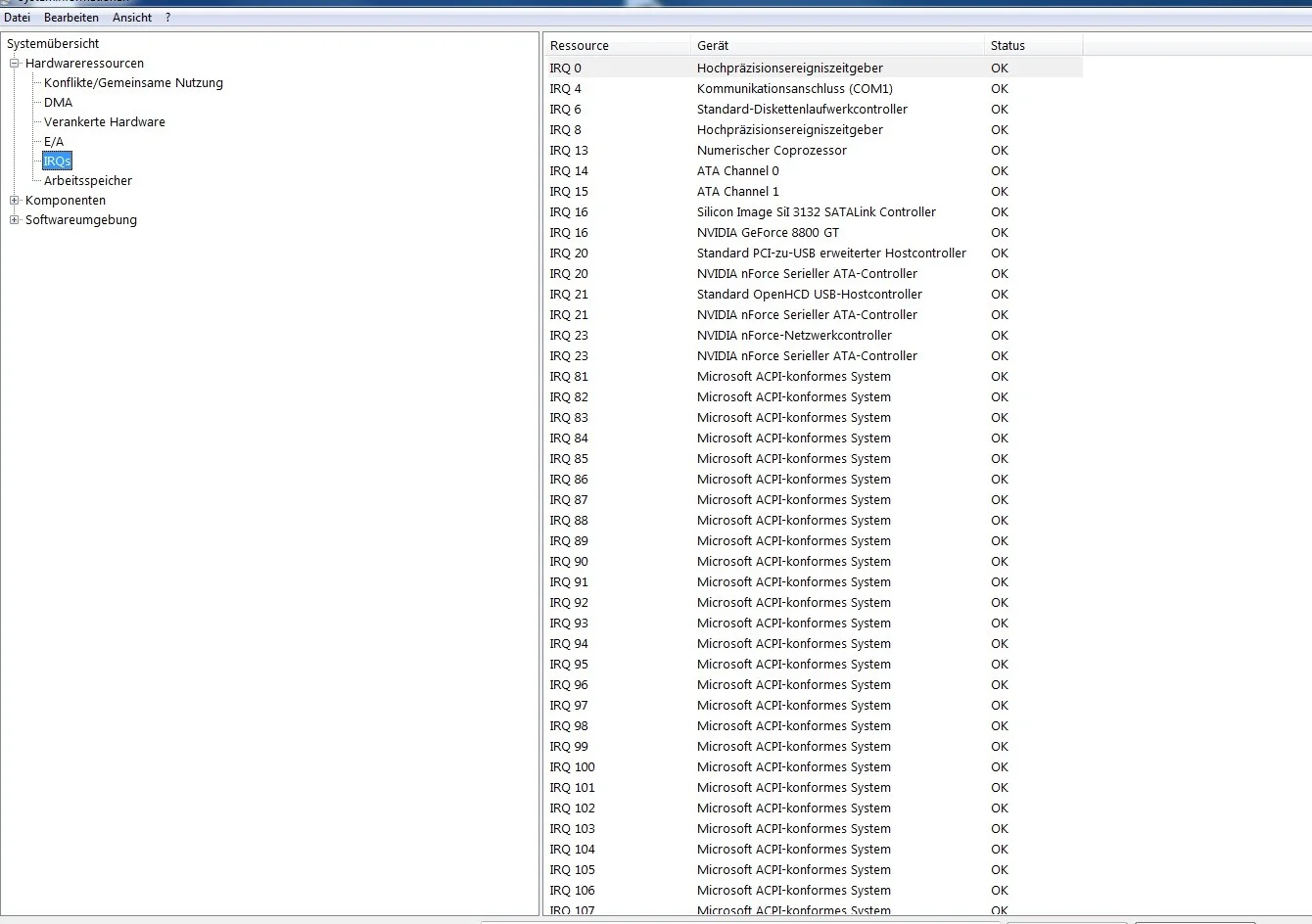

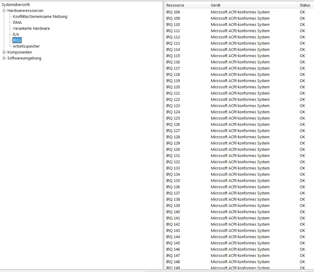

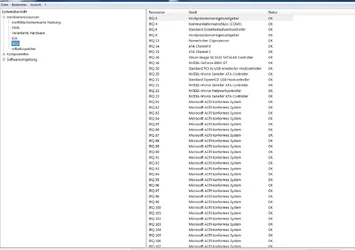

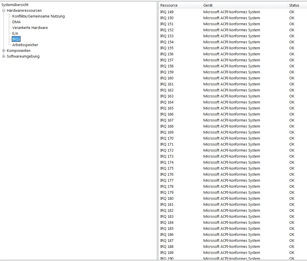

hast du auch mal den elicenser-dongle umgesteckt? teilen sich das keyboard und der dongle vielleicht einen irq?
msinfo32.exe in die eingabezeile eingeben --> hardwareressourcen--> irq
Hallo techno,
ich hab alles mal umgesteckt. Ich hab 4 Ports etwa in der Mitte vom PC und nochmal 4Ports fast am Boden unten. Ich hab alles mal umgesteckt und getestet. Fehler besteht weiterhin.
Weiterhin hab ich die komplette Firmware vom Keyboard gelöscht und wieder neu aufgespielt sowie ein Reset gemacht. Fehler besteht weiterhin.
Die IRCs habe ich mal zum Anhang eingefügt. Kannst du da was draus schliessen?
hmm, kniffelig.
da sind zwei verschiedene usb-controller am motherboard vorhanden, die dann (vermutlich?) jeweils 4 usb-ports nach außen bereit halten. beide liegen auch auf unterschiedlichen irqs.
hast du deine mainboard-treiber (und vor allem den intel-chipsatztreiber auch auf dem aktuellsten stand gebracht?

dass dir das mpk als verbundgerät angezeigt wird, ist eigentlich bei plug-and-play-geräten normal.
