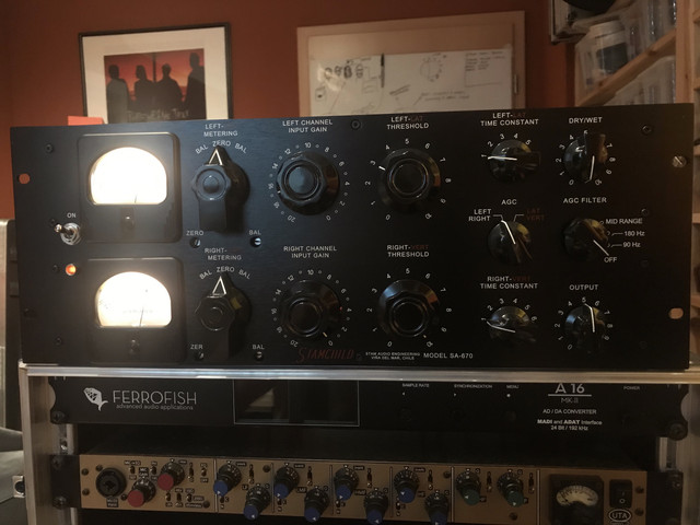

Stamchild ist heute angekommen, bin gerade schon am testen.
Erster Eindruck ist schon mal nicht schlecht :D

Bin grad am Einstellungen der einzelnen Geräte angleichen. Erster Eindruck vom Sound her kann ich noch nicht geben. Denke er ist "schmatziger" als das UAD Plugin. Bei meinem Drip geht grad nur eine Mono Seite, daher kann ich noch nichts dazu sagen.
Haptisch fehlt sich absolut nichts, nur die Input Gain Regler sind etwas laut beim Drehen. Ich rüste aber eh auf ELMA um.
Hammer geil, welch ein Fest. Her mit den Beispielen !!!!!!!!
Soll ich was spezielles durchjagen ? Also irgendwas bekanntes dass man es besser einschätzen kann ?

Ich hab jetzt mal akustische Drums durchgejagt, weil die aus nem Song sind den ich gemixt habe und grad gut im Ohr hab:
https://www.dropbox.com/sh/b6xsh6rz6x9o1qt/AABJQE5tIpkKO5iCykz5zYUBa?dl=0
Verglichen werden der Stamchild mit einem Drip Fairchild mit 6386 Röhren, und dem UAD Plugin. Ich hab versucht die Einstellungen möglichst gut zu matchen, aber das ist fast nicht möglich. Time Constant ist auf 1, viel Input Gain und ca. 7-10dB Gain Reduction.
Die Ratios sind auf jeden Fall anders und die beiden Hardware Geräte sind auf jeden Fall dicker im Bass, das merkt man sehr deutlich.
Reaktionen: whitealbum, Decapitator und muffy
  • #251
Ich finde den Stam sensationell in dem Beispiel. UAD stinkt hart ab, ist aber dennoch passable "im Ballpark" aber der Unterschied ist größer als die ominösen 3%.
Reaktionen: Loftone
  • #252
Am meisten macht der DC Threshold aus...was sich direkt im Ratio wiederspiegel. Im UAD Plugin und meinem Drip kann ich die verändern, beim Stamchild lässt sich das von der Frontplatte nicht regeln.
Es ist schwer da vergleichbare Setting zu finden, man kann das nur versuchen übers Gehör zu machen. Deswegen sind direkte 1:1 Vergleiche echt schwer.
Aber ja...der Stamchild steht dem Drip nichts nach. Das waren jetzt zwar extreme Settings und ich muss noch rumprobieren, aber das ist auf jeden Fall mal eine solide Grundlage die das Gerät bietet :D

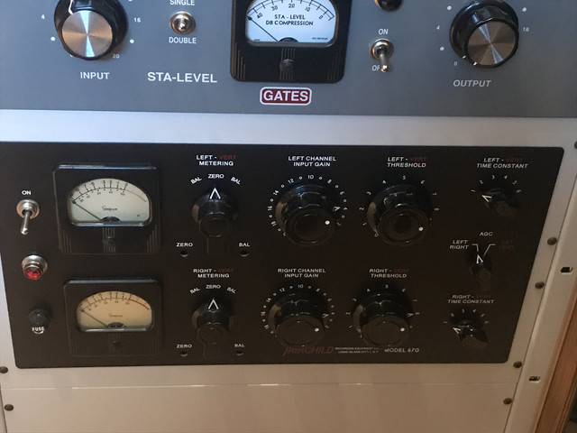

Hier noch ein Bild vom Drip
