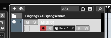

ich habe gerade Cubase 13 installiert und finde einfach nicht, wo ich die Farbe am Anfang der Spur ändern kann.
(Hier im Bild sind alle grau)
Ist jemand so nett und kann mir sagen, wo ich die Farbe einstellen kann?

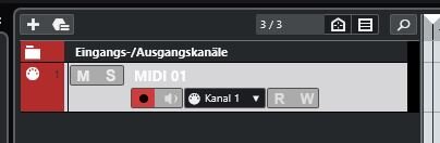

In C13 klickst Du mit gehaltener ALT-Taste oben im Inspektor, hier im Bild auf die Bezeichnung "Retrologue 01"
Oder ganz einfach: SHIFT + ALT + C drücken, dann erscheint die Farbpalette, und was gerade ausgewählt ist, wird eingefärbt.
Ah Danke, auch ein guter Tipp. :-)

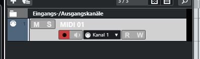

Das funktiomiert auch noch... Andere Frage, hat jemand die Einstellung für die Schrift gefunden... In Cubase/ Nuendo 12 ist sie schwarz...
in Cubase/ Nuendo 13 ist die Spurenbezeichnung weiss und wenn man das so farblich einstellt wie in 12, dann sieht man die Spurenbezeichnung nicht so wirklich...
Wäre für jeden Tipp dankbar...
Die weiße Schrift wird man als User nicht ändern können.
Steinberg hat in C13 die Hintergrundfarbe der Popup-Menüs, die hinter den Spurbezeichnungen liegen, auf schwarz umgestellt, wahrscheinlich damit das Menü klarer erkennbar ist, insofern muss die Schrift nun hell sein.

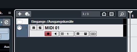

Cubase 12:
Cubase 13:
Cubase 12:
Cubase 13:
Danke schonmal.. Also bei mir ist das nur wenn ich mit dem Mauspfeil rüber gehe, oder einen Spurnamen vergebe, dann wird der Hintergrund schwarz angezeigt... Es bleibt aber hell im Schrifthintergrund... Sowohl als auch... Gibt es eine Einstellung dafür, bin soweit alles durchgegangen, aber nicht so wirklich fündig geworden??
So ist das bei mir auch.
Da gibt's m.W. auch keine User-Einstellungsmöglichkeit.
Bleibt nur, den Spurhintergrund dunkler zu machen, so wie in der C13 Voreinstellung.
Ok, danke nochmal... Scheint wohl ein kleiner Bug zu sein, glaube kaum dass dies so gewollt ist...
