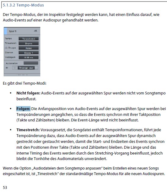

Hi there,
suche nach einer Einstellung.
Eine Art Autoquantisierung, wenn ich das Mastertempo ändere.
Habe Standard 4/4 Basedrums als Audioevents, also 4 einzelne Events pro Takt.
Wenn ich jetzt das Tempo ändere, sollen die auf die korrekten Zählzeiten verschoben werden, passiert aber nicht.
Ich suche mich im Handbuch tot, finde aber nichts. "Auf Spur quantisieren" habe ich schon gefunden, da schiebt S1 aber nicht an die richtigen Stellen und das muss man ja immer manuell machen!?
Gibt's da eine Einstellung??
Thx und 'nen guten Rutsch!
ändere in den Spuren einfach mal den Follow Modus.
Grüße
Ari
Das ging ja fix, Danke!
An der Einstellung war ich sogar schon dran, Habe Timestretch ausgestellt....Wie blind kann man sein?
